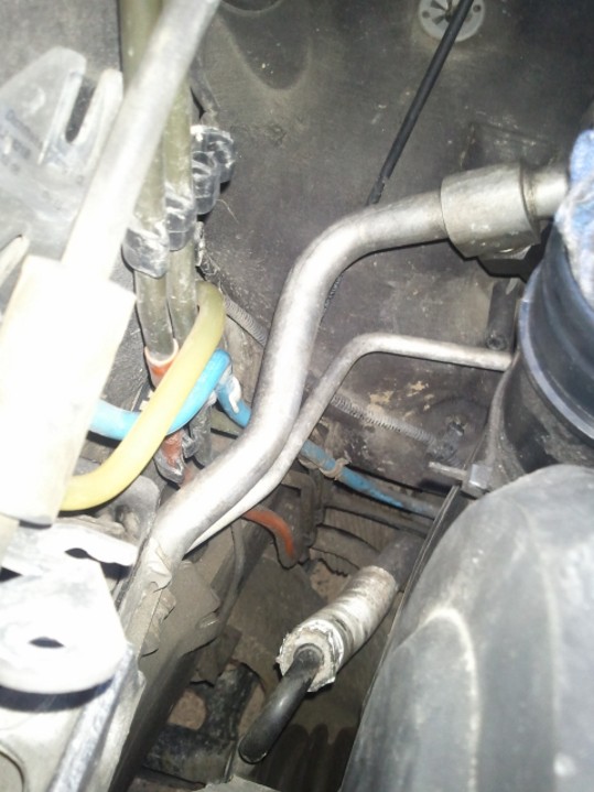

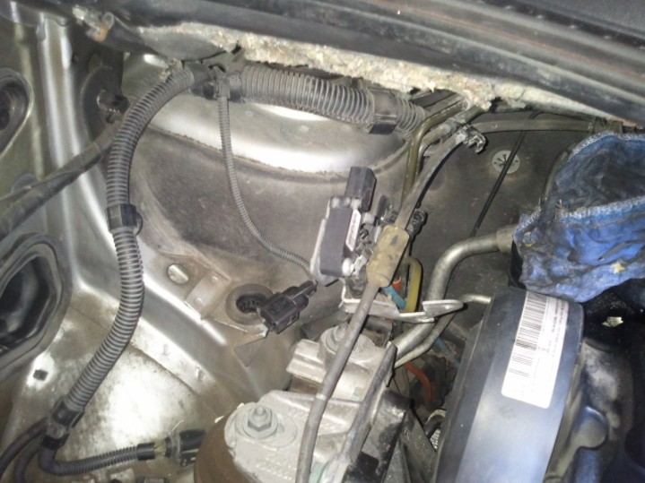

So heute habe ich den Geber und die dazugehörigen Leitungen erneuert...
wenn ich ehrlich bin war ein gefudel da zwischen Klimaleitungen Kabel Servolenkung...
und das mit 2 Stabilen Metallrohre...
aber es ist geschaftt, ich habe wieder alles an seinem Bestimmungsort und es geht wieder alles.
ich werde morgen noch eine Messfahrt machen, dann gibt es das neue Log.
Ich bedanke mich jetzt schon für die Zahlreichen Tipps Tricks und erklährungen. icon_cool.gif
werde morgen dann auch noch eine Zwangsregeneration machen.
das Tehma Asche werde ich im Auge behalten und ggf. den DPF mal spühlen. icon_biggrin.gif
 hier sieht man die 2 Leitungen, Blau und Gelb...

 Da runter soll ich dann mit der Aluleitung Ohh Gott
