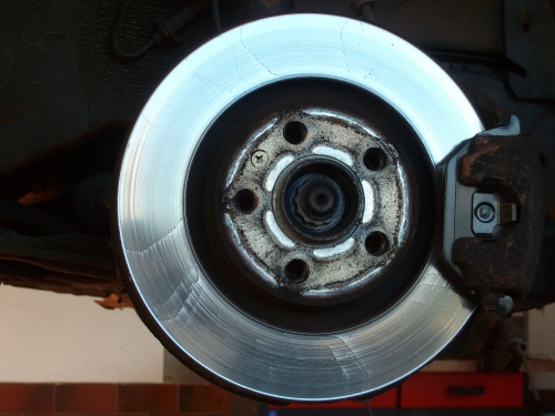

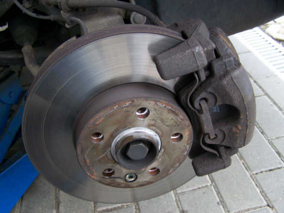

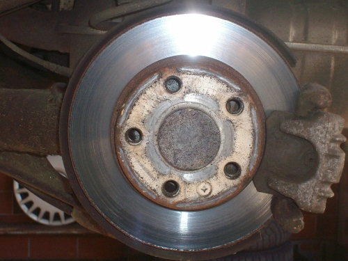

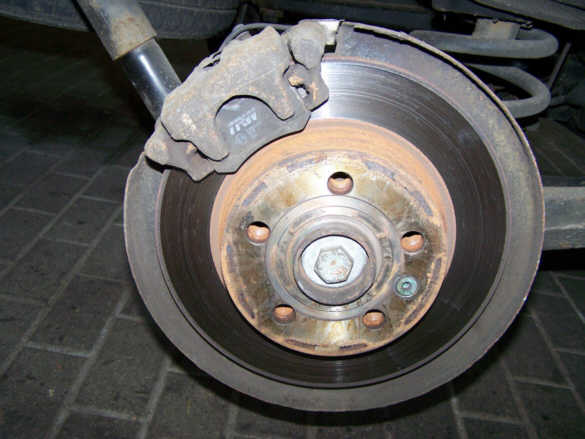

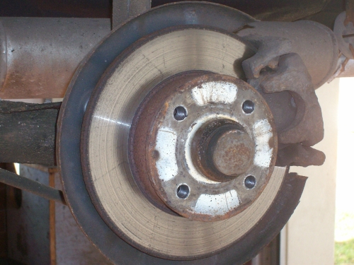

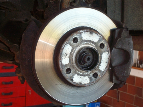

Hier die Bremsenbilder.
Wie schon beschrieben, haben die Bremsen jetzt 3 Winter hinter sich.
Der 4er Golf ist seitdem ca. 35.000 km gefahren, der 2er so 15.000km.
Beide Autos stehen immer im Freien und wurden auch im Winter durchgehend benutzt.
Ich habe nichts verschönert, auch an den Fotos ausser der Bildgrösse nichts gemacht.

Die sehen auch gut aus. Sind das auch alles TRW Scheiben?
