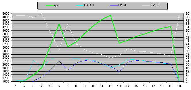

Hier gehts nicht um Unterdruck, sondern um die Saugwirkung strömender Luft. Die kann innen im Schlauch durchaus lose Teile der Innenbecshichtung in den Strömungsweg saugen und so fette Hindernisse erzeugen - auch in Schläuchen, die unter (Lade)Druck stehen!
Leider gibts von Dir kein richtiges MWB 11-Log.
Stattdesen hab ich mir mal ungetunte Daten von skywalker (der ja prinzipiell das gleiche Problem hat) genauer angesehen, und siehe da:
1. der LD kommt viel zu spät hoch
2. das Tastverhältnis steht trotzdem auf (zu) starkem Druckaufbau
. . . als wenn der Lader gegen ein Bremse ankämpfen müßte und es gerade eben schafft, das Soll zu erreichen. Eine denkbare Ursache wären defekte Schläuche, wie eben beschrieben.
EDIT:
Deine starken Leistungseinbrüche bei hoher LLT liegen tatsächlich auch an der Software (Datenstand 5266).
Das MSG 019LA gibts auch mit dem Datenstand 5405, der reduziert die Einspritzmenge bei hohen LLT nicht so stark und dürfte Dein Problem mildern.
Trotzdem würde ich an Deiner Stelle weiter nach der Ursache für die hohen LLT'en forschen.
 Linke Achse: rpm und Ladedruck
Rechte Achse: Tastverhätnis
 Dateigröße:  8.37 KB
 Angeschaut:  2400 mal

Beitrag05-10-2006, 14:09    Titel: Zitieren
Klingt logisch und hab es kappiert.
Messwertblock 11:
Ich hab einige logs mit mwb11 "noch nicht im upload"
Hab immer noch meine schwierigkeiten mit umwandlung in exel datei "brauchbare exel"
Auf die schnelle einige files in vagscope angeschaut und turbo reagiert sehr spontan und baut LD sofort auf und sinkt nur minimal und sehr kurz unter solwert eher immer darüber und überlappen sich eigentlich schön im gesamtbild. LD Abbau bei der thermischen bremse etwas zögerlich "bei 2 files" Kann aber mit der samplerate zusammenhängen denk ich mir
Auch der eindruck beim Fahren ist giftig "ansprechverhalten" und häng gut am gas
Nur der Solwert bei erreichen der 80grad sinkt rapide und bricht bei gut 90grad auf 1700mbar zusammen wie bekannt "im vergleich zu anderen log files asz 350mbar tiefer und heftiger"
LD System:
Könnte ich mir gut vorstellen das dies die LLT in die höhe treibt. Mechaniker soll zwar schon alles durchgeschaut haben mehrmals aber wäre gut möglich und würde einiges erklähren.
Werde versuchen in den nächsten tagen mal zeit zu finden das LD system zu zerlegen. Stell ich mir ohne bühne etwas verwegen vor aber werds hinkriegen. Notfalls in der firma mit dem stapler auf arbeitshöhe bringen.
Bei dieser gelegenheit werde ich auch das AGR unter die lupe nehmen obwohl neues verbaut. Stilllegen wäre eh das beste
