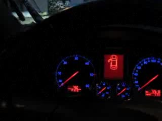

So, der erste Versuch eines BLS-Kaltstart Films ist gescheitert.
Aussen noch ca. -6 C - beide Wagen fuhren gestern noch Stadtverkehr.
Wow... der BMR sprang ungefähr wie ein 9-Zylinder Öltanker an:
Extrem widerwillig arbeitete er sich in der Drehzahl nach oben, nagelte dann 2-3 Zündungen und dann lief er gut (mit von mir nach oben adaptierter Leerlaufdrehzahl).
Kommt das Nageln vllt. von bis dahin klatschnassen Brennräumen und unkontrolliertem Abbrand der vorherigen Einspritzungen ? So, wie es beim Start mit Startpilot passiert ?

Mist
gestern (-6 Grad) ging der BLS an wie warme Butter, wie auch heute, und der BMR hätte es fast nicht geschafft.
Heute (-2 und warm in Schnee verpackt) dieses Bild.
Der BMR klingt nach "gib mir ne neue Batterie", aber mit anderen Batterien, die ich im Frühjahr von einem 3C BMP geliehen hatte, war es nicht anders.
Wie oft glüht Ihr bei Kälte (?? - 5°C) vor? - PD, CR und VEP | Beiträge 64+ - BMR.flv
 Kaltstart BMR Motor
 Dateigröße:  1.23 MB
 Angeschaut:  962 mal
Wie oft glüht Ihr bei Kälte (?? - 5°C) vor? - PD, CR und VEP | Beiträge 64+ - BLS.flv
 Kaltstart BLS Motor
 Dateigröße:  874 KB
 Angeschaut:  953 mal

Canon IXUS 75 -> mit "Free FLV Converter zu .flv -> Upload
Rainer hackt -flv so, dass sie direkt mit Player etc. angezeigt werden.
Ich hab gesehn, dass ich eine ungünstige Kombination zwischen Pixelgrösse (gross) und Bitrate (niedrig) gewählt habe, daher ists etwas grobkörnig geworden.
Ich häng heute nacht den BMR mal ans Ladegerät (per Dauerplau der AHK) und guck mal, wie er morgen reagiert.
