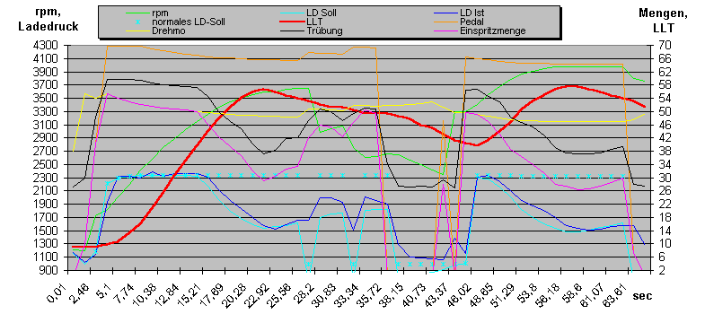

Beitrag29-01-2007, 19:56    Titel: Front-LLK für Polo 9N? Antworten mit Zitat
So arbeitet derzeit eine (überzogen ausgelegte) Testsoftware: man sieht, wie ab ca. 40°C LLT die Menge und LD gegenüber der Drehmo bzw. dem normalen LD-Soll reduziert werden, und zwar mit steigender LLT immer stärker.
Das Log habe ich knapp über 0°C gefahren. Damit die LLT überhaupt so hoch steigt, daß die LLT-bedingten Reduzierungen von Menge und LD greifen, war das Spoilergitter zum SMIC zugeklebt.
Daß beim ASZ trotz Vollgas bei knapp 160 km/h im 4. Gang absolut Ende war, war zwar ein ulkiges Gefühl, aber nach diesem Prinzip kann man IMO auch einen gechipten Motor thermisch unkaputtbar machen (soweit zu hohe Abgastemperaturen nur durch hohe LLT bedingt sind), wenn man Menge und Druck bei steigender LLT wieder rechtzeitig in Richtung Serienniveau drosselt.
Wenns die volle Leistung auch auf Dauer sein soll, muß eben die Ladeluftkühlung verbessert werden (in diesem Extrembeispiel wäre "nur" dafür zu sorgen, daß die LLT unter 40°C bleibt) icon_mrgreen.gif
Die Testsoftware, mit der das Log im Bild gefahren wurde, (zur grundsätzlichen Erprobung der Reaktionen auf die geänderten Parameter) bleibt natürlich nicht so, sondern die Temperaturschwellen für die beginnende Mengen- und LD-Senkung werden in der endgültigen Version höher liegen.
So wird erreicht, daß die themische Entlastung von Motor und Lader erst dann einsetzt, wenn sich die Brennraum- und Abgastemperaturen (schätzungsweise icon_redface.gif ) den krtitischen Bereichen nähern.

Beitrag30-01-2007, 11:01    Titel: Front-LLK für Polo 9N? Antworten mit Zitat
Hallo Ulf,
ja genau so wirst du deinen gechippten Motor 'dauervolllastfest' haben.
Die Abgastemperaturen werden IMA ebenfalls sehr gering sein, da die Einspritzmenge ja mit abgesenkt wird.
Dies ist exakt der Weg, den die OEM gehen um bei hochgezüchteten Motoren die Stanfestigkeit für die Serie zu erreichen: Wird der Motor zu heiss, sodass der Verschleiss steigt, reduziere ich die Leistung, bis alles wieder im grünen bereich ist.
Wer damit leben kann, dass seine Maximalleistung halt nur kurzfristig und unter bestimmten Umständen abrufbar ist, könnte sich jetzt ganz extreme Ideen einfallen lassen:
In deinem Fall z.B 1,8 oder 1,9bar LD und die Einspritzmenge auf maximale Pumpenleistung. Dies wird solange gehalten wie der LD hinter LLK unter z.B. 50K über AT bleibt und die Wassertemp unter 110 °C. So hättest du kurzzeitig zum Überholen eine enorme Leistung. Diese würde jedoch so kurzzeitig anliegen, dass die Materialien es dauerhaft verkraften können.
Jedoch ist das Problem, dass je nach Aussentgemperatur schon nach 10 bis 15 sekunden der 'Kick-Down Overboost' verblasst ist und dies eventuell nicht mehr reicht, um den Überholvorgang ordentlich zu beenden.
Dies ist der Grund, warum du eine solche Software nirgens finden wirst.
Gruss Jochen
Beitrag30-01-2007, 12:53    Titel: Front-LLK für Polo 9N? Antworten mit Zitat
Jochen_145 hat folgendes geschrieben:
Ja, an der Mengenabsenkung führt IMO kein Weg vorbei.
Theoretisch könnte man erstmal den LD soweit verringern, bis die Trübung auf der Drehmo liegt. Das senkt zwar die LLT um ein paar K, aber durch den kleineren Luftüberschuß dürfte IMO die Brenndauer verlängert werden, was die Abgastemperatur grundsätzlich wieder anheben würde . . . ob weiter, als vorne die LLT absinkt, ist eine andere Frage, aber der Effekt einer bloßen LD-SEnkung würde sicher keine nennenswerte thermische Entlastung bringen.
In deinem Fall z.B 1,8 oder 1,9bar LD und die Einspritzmenge auf maximale Pumpenleistung. Dies wird solange gehalten wie der LD hinter LLK unter z.B. 50K über AT bleibt . . .
Ähm . . . die Software arbeitet beim LLT-bedingten Schutz mit absoluten Temperaturen. Daher wäre z.B. "LLT unter 50°C" passender . . .?
Jedoch ist das Problem, dass je nach Aussentgemperatur schon nach 10 bis 15 sekunden der "Kick-Down Overboost" verblasst ist und dies eventuell nicht mehr reicht, um den Überholvorgang ordentlich zu beenden.
Darüber könnte man sich zwar in der Probierphase mit so einer Software klar werden, um "im Ernstfall" vorab einschätzen zu können, wann der Schub nachlassen wird.
Damit dürften aber viele TDI-Schumis überfordert sein:
Genau, jedenfalls nicht in Großserienwagen.
