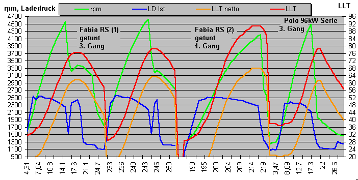

super7 hat folgendes geschrieben:
technische Verbesserungen meinerseits:
Habe nun die komplette Fläche offen bis auf den Nebler. links und rechts frei mit blick auf den LLK. locker 250cm² .
Habe kurz eine Runde gedreht und bin trotz 10grad aussentemperatur kurz auf über 80grad gekommen im 4gang bei ca 160kmh.
Wie schon gesagt, 70K über AT ist immer noch ungewöhnlich hoch.
Hast Du das Log noch und kannst es online stellen?
Ich habe am WE einen RS geloggt (allerdings nur auf der Landstraße), mit unbearbeiteter Kühlluftführung(!), und da ist die LLT trotz Chiptuning auf ca. 2,5 bar bei weitem nicht so hoch gestiegen.
Ähnliches gilt für skywalker's RS.
Ich bastle mal aus beiden ein Diagramm und stelle es hier rein, als Anhalt für eine intakte LLKühlung beim 96kW Motor.
 Verschiedene Fabias, (2) = skywalker.
Der ungetunte Polo dreht im 3. Gang nicht schneller hoch als der getunte Fabia, die Sample-Rate war nur geringer.
Wichtig sind die max. Netto-LLT'en.
 Dateigröße:  16.48 KB
 Angeschaut:  2348 mal

Was mir bei deinen Logfiles aufgefallen ist das LLT bei beginn der beschleunigung immer recht nieder ist und darum keine hohen temps zustandekommen "ein sprint"
Bei Bergfahrten mit kurve gerade kurve gerade etc. wird die LLT nie unter 50 grad fallen eher 60.Wenn dazu dann im 3. und 4gang beschleunigt wird von 1700-4500 werden wohl auch so 85-90grad erreicht. " bei mir noch ein paar mehr"
Meine test haben immer mit mind. 50grad LLT begonnen egal welche Aussentemps wahren "im 2.gang bei 3500umin vorgeheitzt um eine vollgasbergsituation nachzustellen.
Wenn ich bei 30grad LLT beginne erreiche ich im 3gang auch keine 90grad und werde den überschwinger erst im 4 gang abkriegen abgeschwächt.
Morgen Abend kann ich mehr sagen.
