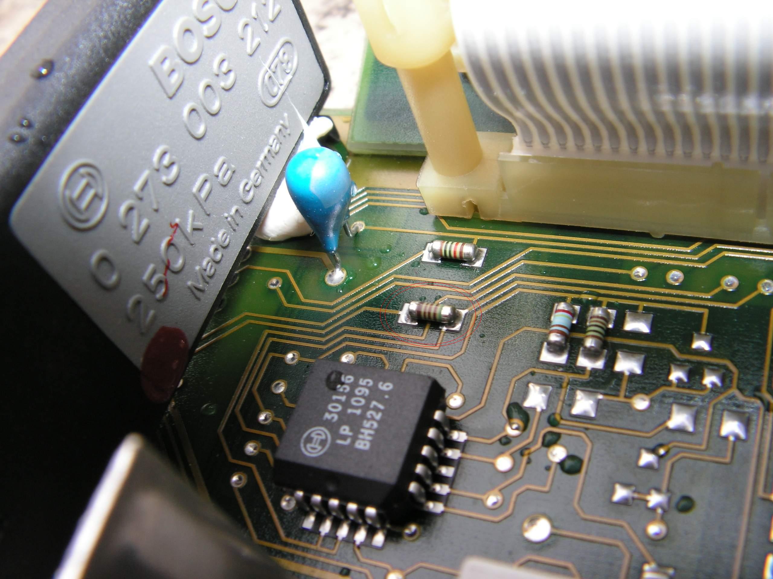

Der Ladedruck läßt sich durch Reduzierung der Meßspannung erhöhen. Beim Drucksensor im Motorcomputer ergibt der Austausch des 10 kOhm-SMD-Widerstandes hinter dem Sensorausgang (vom mittleren Lötpin die Leiterbahn bis zum Widerstand verfolgen) z.B. gegen 18 kOhm eine Erhöhung von ca. 0,1 bar, 27 kOhm ergeben ca. 0,2 bar mehr.
ist das mit den wiederstandsgrößen beim 1z genauso? das heisst, ich müsste dann einen wiederstand von 27kohm nehmen um auf 0,2bar mehrleistung zu kommen??? jetzt habe ich aus dem fachartikel entnommen, dass mein messbereich nur bis 1bar geht. hat da jemand schonmal mit rumgespielt?
kann mir jemand nochmal genau erklären, wo dieser wiederstand sitzt? ich kapier das irgendwie nicht richtig...
muss ich vom sensor (also da wo der schlauch dran geht) den mittleren pin verfolgen?
Will mich da nur nicht vertun. deswegen frage ich lieber noch mal nach.
Wo steht das? Das ist nur beim 184Nm 1Z so, den gabs aber im G3 nicht. AFAIK hat deiner einen 250 kPa Sensor (=1,5bar Ladedruck)
Der Sensor sitzt direkt im Steuergerät, der Widerstand also ebenso.
Wie hoch ist eingendlich dein jetziger Ladedruck? Serie?
Edit: du hast doch einen Chip (oder doch eine Box) drin oder?

Beitrag07-07-2005, 19:41    Titel: Ladedruckanhebung 1Z Zitieren
Bei älteren Fahrzeuge mit dem MSA 12-Motorcomputer (Erkennungszeichen Plastik- statt Metallgehäuse) endet der Meßbereich sogar schon bei 1 bar Überdruck, wenn das Gehäuse des inneren Drucksensors die Nummer 0 273 003 204 oder ... 209 trägt.
Hier ist man bereits bei minimalen Anhebungen im nicht mehr ausgewerteten Druckbereich, weshalb man solche Versuche lieber unterlassen sollte - es sei denn, man hat noch einen funktionstüchtigen Lader in Reserve ...
Die Sensoren mit höherem Meßbereich haben die Endnummern 210 (1,5 bar) bzw. 211 (2,0 bar).
habe ein plastikgehäuse, dachte deshalb, dass ich nur bis 1bar habe.
jetzt bin ich schlauer.
ist der rot eingekreiste wiederstand auf dem bild der richtige?
ich muss praktisch gesehen den nur austauschen.
wie sieht das jetzt mit den werten aus? muss ich um 0,2bar mehr zu haben den wiederstand durch einen mit 27kohm ersetzen?
und ja habe nen chip von princiotta drinnen. ist richtig gut das teil, aber halt nicht so extrem aufgezogen. deshalb tastet es auch den ladedruck nicht an. bin bei ca 0,85bar.
ist halt ein bißchen wenig für chip und düsen.

Beitrag08-07-2005, 16:17    Titel: Ladedruckanhebung 1Z Zitieren
Auf deinem steht ja 250kPa drauf, also kein Problem.
Welchen du austauschen muss weiß ich leider auch nicht.
Es sieht aber so aus als wäre es nicht der rot eingekreisete sondern der darüber. Am besten kannst du das aber selber beurteilen.
Hast du Erfahrung im löten von SMD- Bauteilen? Wenn nicht such dir lieber jemanden.

Beitrag12-07-2005, 7:45    Titel: Ladedruckanhebung 1Z Zitieren
upps
tschuldigung, ja ich meinte den darüber. hatte in der eile den falschen eingekreist...
eigentlich müsste es doch auch gehen, wenn ich einen normalen 0,5w wiederstand nehme und ihn an das beinchen vom sensor dranlöte und das andere ende ans rechte beinchen von dem Blauen Bauteil. den smd wiederstand kann ich ja einfach rauslöten...
oder gibt es da dann noch probleme? kenne jetzt zwar den ein oder anderen der smd löten kann, aber keinen arbeitsplatz, wo man das machen könnte...

p.s. natürlich kannst du einen bedrahteten Widerstand einlöten (wobei 1/4W dicke reicht).
Wenn du aber was vernünftiges haben willst, dann gib lieber auch noch das Geld für eine Softwareanpassung aus.
