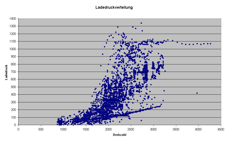

Beitrag10-05-2004, 12:24    Titel: Ladedruckanhebung ACV per SMD Zitieren
Hallo Peter,
die Ladedruckwerte sind Überschwinger.
Den eingeschwungenen Zustand erkennt man ganz gut, wenn man
eine längere Messfahrt macht uns anschließend Ladedruck
über Drehzahl darstellt (siehe Bild).
Die Luftmassenwerte könnten von 'meinem' ACV stammen.
Auch nix über 850.
Gruss Rudi

Beitrag13-05-2004, 7:12    Titel: Ladedruckanhebung ACV per SMD Zitieren
Hallo Rudi!
Tja, und da hörts bei mir mit dem Fachwissen auf. Ich weiß, dass mein Steuergerät flashbar ist, das steht fest. Es wurde schon einmal eine neue Software ins Steuergerät eingespielt. Seither ist im Vollastbereich auch ein Rußen zu sehen. Ich nehme einmal an, daß die Einspritzmenge und der Zündzeitpunkt verändert wurden. Wenn ich nun jetzt jemanden hätte, der mir da eine vernünftige Software drauf spielt, könnte ich wahrscheinlich all diesen Problemen aus dem Weg gehen icon_wink.gif Ich werde nun eine Ladedruckanzeige einbauen und anschließend ein Poti an den Ladedrucksensor hängen und versuchen, den Ladedruck minimal an zu heben, bis das Rußen ein Ende hat. Allerdings möchte ich maximal 0,2 Bar erhöhen, will ja keinen neuen Lader kaufen.
Ich überlege mir auch, ein Steuergerät bei ebay zu ersteigern, mit dem man zur Not fahren kann, sollte das andere nicht passen. Ich glaube ja fast, daß die da damals bei Vau Weh mir die falsche Software eingespielt haben, kann das sein??
Grüße, Peter
VW T5 GP Multivan Startline CAAC 2,0 CRD 103 KW, Audi A2 1,4 16V AUA 2001, Audi A2 1,4 16V AUA 2003;Renault Zoe PHII 135 2020;
Rudi
Beitrag13-05-2004, 9:41    Titel: Ladedruckanhebung ACV per SMD Zitieren
Hallo Peter,
du hast geschrieben, dein STG ist ein 074 906 018C. Mit VAG-COM ausgelesen?
074 906 018C wäre für einen ACV. Interessant wäre noch der Softwarestand.
Falls möglich, poste doch mal die gesamte 'Einschaltmeldung'´.
Gruss Rudi
