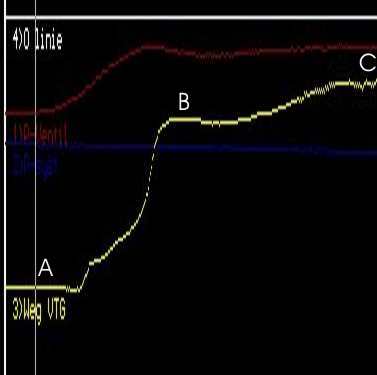

Ich habe mir mal erlaubt deine Grafiken auf das Wesentliche zu beschneiden und etwas in der Hochachse zu verzerren. Dann wird das ganze etwas Deutlicher.
Im Punkt A steigt der Druck in der VTG Steuerdose um den Ladedruck etwas zu begrenzen (Richtung Ladedruck minimal). Was macht deine VTG? Sie schläft sanft und selig in der Position "Maximaler Ladedruck", um dann später mit Geruckel und Gezuckel der Druckdose Richtung minimaler Ladedruck zu folgen.
An der Position B wird der Ladedruck von der Pneumatik kurz wieder gegen höheren Ladedruck gefahren. Deine VTG folgt mit kurzer Zeitverzögerung (das ist soweit okay). Aber als die Pneumatik wieder auf minimalen Ladedruck fährt, und dort fast konstant stehenbleibt, fährt deine Druckdose weiter in Richtung minimaler Ladedruck (Punkt C). Die war also noch gar nicht im Minimalanschlag angekommen. Da klemmt was ordentlich.
Der Weg der VTG Mechanik und der Druck in der VTG Dose solten immer abolut Parallel verlaufen (leichte Zeitverzögerung ist okay.. siehe Punkt B). Das ist ein starres System.

Was Du ja nicht wissen kannst, ist das der Unterdruck des Ventils am Punkt
A –0,65 bar beträgt., und mein VTG Gestänge schon bei –0,54bar voll
eingefahren ist. Also es erst was du als Aufwachmoment bezeichnest anfangen kann einzufahren.
Was du als Geruckel bezeichnest ist das kurze (170ms) stabil halten
des Ventildrucks. Sieht man besser im richtigen Messprogramm.

Mir ging es um Punkt B wie im Bild bis ende der Messung.
Der Unterdruck ist relativ stabil und das Gestänge bewegt sich leicht hoch und runter.
So da ist doch dein Schuldiger.
Deine VTG Dose ist erlahmt. Sie fährt schon zu früh in Vollausschlag. Möglicherweise hilft da ein verstellen des Gestänges noch.
Zur Einstellung des Gestänges gibt es einen Fachartikel
Was du als Geruckel bezeichnest ist das kurze (170ms) stabil halten des Ventildrucks. Sieht man besser im richtigen Messprogramm.
Mag sein, aber der VTG Weg läuft nicht parallel zum Anliegenden Druck. Da kann also was nicht stimmen.
So wie ich das sehe bewegt sich das Gestänge (trotz konstantem Steuer Druck) sogar eher noch Richtung "weniger Ladedruck".

Beitrag25-07-2005, 12:54    Titel: Re: Turboschwingen AJM doch andere Ursache?! Zitieren
messknecht hat folgendes geschrieben:
Habe zwei Druckmessdosen und ein Wegaufnehmer verbaut.
1) P- Magnetventil --rot
2) P-Unterdrucksystem --blau
3) Weg- VTG --gelb
Sag mal, wo hast Du denn den Druck 1) abgegeriffen?
Am Magnetventil oder an der VTG-Dose?
Ich hab erst jetzt die roten und blauen Linien durch Aufhellen Deiner Grafiken gefunden . . . und das allgemeine Nachhinken der VTG-Dose gegenüber dem Ventildruck kann ich mir ganz gut als Folge einer Engstelle im Schlauch zwischen Ventil und Dose vorstellen, die alle (vom Ventil geschalteten) Druckänderungen nur mit Verzögerungen zur Dose durchläßt.
Ein Knick oder Fremdkörper im Schlauch-Aufschiebe-Röhrchen der Dose könnte natürlich das Gleiche bewirken . . .

Beitrag25-07-2005, 13:02    Titel: Turboschwingen AJM doch andere Ursache?! Zitieren
Habe mit T-Stück oben am Ventil abgegriffen.
Kommt natürlich noch der Schlauch zur VTG Dose noch als eng stelle dazu.
Ist ja auch nicht wirklich dick.

Beitrag25-07-2005, 13:35    Titel: Turboschwingen AJM doch andere Ursache?! Zitieren
Andererseits kann ich z.B. das plötzliche Hochzucken der VTG rechts im Bild Schlepp-Vollast ohne vorherige, dazu passende Druckänderung nicht anders deuten als einen saftigen mechanischen Klemmer.
Auch die teilweise zuckelige Raktion der VTG auf gleichmäßige Druckänderungen zeigt, daß Deine VTG zumindest zeitweise klemmt (siehe Bertil's Antwort / Verlauf der Bewegung zwischen Punkt A und B).
Klemmer bewirken natürlich auch verzögerte Reaktionen auf Druckänderungen, so daß die Engstellenvermutung falsch sein kann.

Beitrag26-07-2005, 9:07    Titel: Turboschwingen AJM doch andere Ursache?! Zitieren
Moin!
Ich begebe mich heut mal auf die Suche nach einer neuen VTG-Dose.
Weiß zufällig jemand, wo ich da im Raum Hannover fündig werden könnte?
Bertils Antwort mit der erlahmten Dose ist wohl die Naheliegendste.
Ulf der Witz an der Sache ist im Stand geht alles Super.
Alle Wege mehrfach gemessen! Aber wenn er unter last steht dann
Sieht es halt so sch... aus.
Will auch gleich beim Dosentausch die VTG auf Hochglanz polieren.
Das arme Ding hat ja auch schon 165000km Ruß hinter sich.
Über Tipps wo ich eine neue größer Dose bekomme währ ich dankbar!
Gruß Messknecht!
