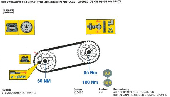

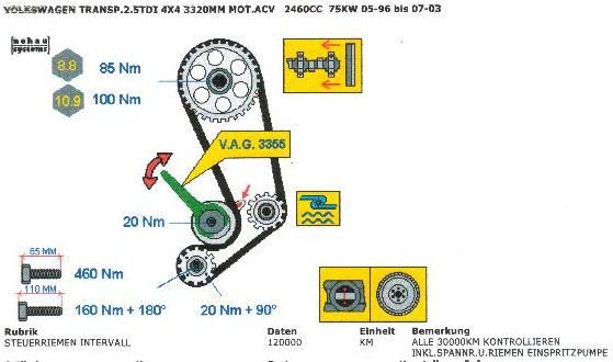

syncro peter
Beitrag12-08-2005, 17:51    Titel: Motorprobleme ACV-2.461 cm³ / 75 kW Antworten mit Zitat
 Dateigröße:  77,82 KB
 Angeschaut:  1882 mal
 Dateigröße:  93,09 KB
 Angeschaut:  3777 mal

Beitrag13-08-2005, 5:59    Titel: Motorprobleme ACV-2.461 cm³ / 75 kW Antworten mit Zitat
Merci.
Die Wartungsvorgabe (Kontrolle alle 30.000 km) wurde m.W. nicht durchgeführt, da darüber keinerlei Dokumentationen vorliegen.
War gestern in dieser Sache nochmal auf Achse und hatte einen ACV aufgetrieben sowie weitere Informationen beschafft.
Das Einstellen des Einspritzbeginns erfolgte wohl nur dynamisch mit dem VW 1551 ohne Demontagen. Ob der Motor danach nochmal abgestellt und wieder gestartet wurde, ist nicht bekannt.

syncro peter
Beitrag13-08-2005, 6:26    Titel: Motorprobleme ACV-2.461 cm³ / 75 kW Antworten mit Zitat
KW mit allen Haupt- und Pleuellagern sowie Motor A/E und Z/Z rund EUR 2.600,00. Dies also im Fall, wenn Defekt an KW ermittelt worden wäre
kw kann aufgearbeitet werden, es gibt ein spezielles werkzeug für den stumpf, wird im eingebauten zustand gemacht. ist aber nur möglich wenn die nut i.o. , denn es wird nur der sitz aufgearbeitet.
keine dokumentation vorgeschrieben
