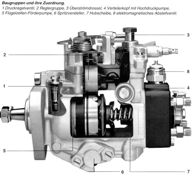

Da sind doch paar Fotos und Ex-Zeichnung dabei:
http://community.dieselschrauber.de/viewtopic.php?t=8537
Beitrag09-09-2005, 11:03    Titel: VP37 Spritzversteller tauschen ! Erfahrungen ? Antworten mit Zitat
Bist du dir sicher, dass du weisst wie der Spritzversteller funktioniert und was genau hinueber ist.
Das Magnetventil N108, dass den Spritzbeginn verstellt macht das naemlich INDIREKT.
Es fummelt am Druck auf den eingentlich verstellenden Kolben rum. Der hat naeturlich eine Vebindung nach "oben" zum Rollenring, denn genau das ist je seine Aufgabe: Daran rumdrehen.
Wenn nun nur das Magnetventil kaputt ist, solltest du es rauziehenkoennen.
Ist er eigentliche Verstellkolben fest, wirds happig - dann eher ne neue Pumpe, wuerde ich ausm Bauch raus sagen.
Die hier gezeigte VP hat noch den "nur drehzahlabhaengigen Spritzversteller", der ohne Eletroventil den SB abhaengig von der Drehzahlt (also PumpenInnendruck) verstellt.
Motoren wie der JP, JR, JX, JK (Golf 2 D/TD) haben das gehabt.
