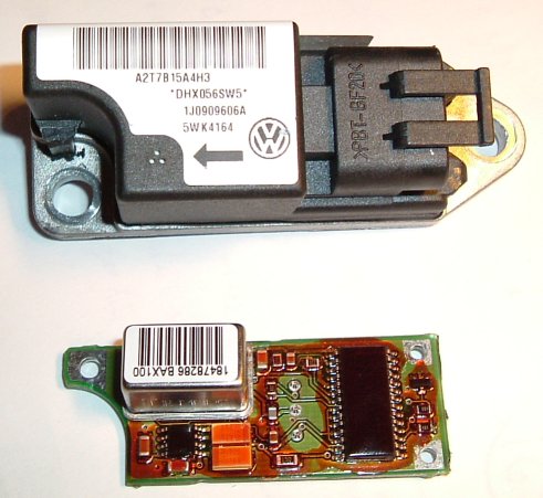

Hi, ich bin wieder ein kleines Stück weiter.
Ich habe vom Sitzkäufer die defekten Sensoren zugeschickt bekommen. Es handelt sich um Sensoren von Temic (MRSA Sidebag). Im Inneren sitzen u.a. zwei ICs, die jedoch customize-Aufdrucke enthalten.
Ein 28pin Motorola IC mit der Aufschrift:
MRSA VW V3.0W
0F82B
CTCTAK9642
Das zweite ist ein SO8, dessen Beschriftung ich unter der Lackschicht nicht erkennen kann. Ein Bild der Sensoren befindet sich im Anhang.
Befindet sich zufällig jemand in dem Forum, der mir mehr zu den Sensoren sagen kann? Gerne auch nur per PM / Email (Dieselschrauberbenutzername @ gmx.de).
Wie gesagt, es geht mir lediglich darum, die Sensoren abziehen zu können, ohne eine Fehlermeldung zu erhalten. Die Seitenairbags sind eh ausgebaut, somit sind die Sensoren auch überflüssig.
Danke und viele Grüße
Guste

ich würde mal sagen, da kommt was digitales raus. -> Oszi/Logicanalyzer anschliessen.
Korrekt, es findet eine Datenübertragung statt bei der z.B. auch die ID/Version des Sensors ans Steuergerät übermittelt wird.

Sebastian@OpenOBD hat folgendes geschrieben:
Uii, dann haben sich meine Befürchtungen des 1-Draht Buses inkl. Versorgungsspannung ja bestätigt (Sensor hat nur GND plus eine weitere Leitung, über die dann Versorgungsspannung, Daten und Crashsignal laufen müssen, wahrscheinlich also ein modifizierter Dallas 1wire).
Hätte garnicht gedacht, dass der Crashsensor über einen digitale Strecke arbeitet. Besonders den Crash müsste er doch aber analog mitteilen, oder der Bus muss eine ziemlich hohe Geschwindigkeit haben, um die Verzögerung bis zum Auslösen einiger maßen im Zaum zu halten.
Danke Sebastian für die Info, dann weiß ich schon mal, dass ich den nicht so simpel emulieren kann.
Wäre bloß noch interessant, ob ich dem ausgelößten Sensor vorgaukeln könnte, er hätte nie ausgelößt. Die ehemals ausgelößten könnte ich dann ja in meinen Golf (der eh keine Seitenairbags mehr hat) hängen und meine unausgelößten an den Sitzkäufer geben. Aber dazu müsste man wohl schon ziemlich genaue Infos des Sensors haben.
Guste

Wobei ich diese Aussage ggf. etwas einschränken muss, neuere Airbagsysteme tun das, in wiefern das auf dein altes ?VW2/3? zutrifft kann ich nicht sagen.
