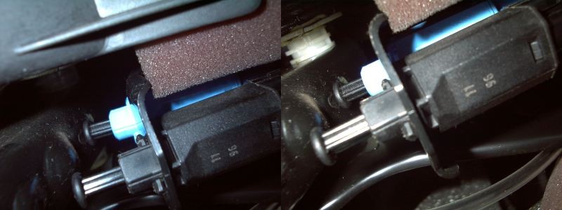

Rudi Gast
14-11-2005, 10:41 Titel: warum kein gas und bremse gleichzeitig beim vw diesel |
Die TDIs haben zwei Bermsschalter. Wenn die nicht gleich justiert sind, kommt es auch zu der
Fehlermeldung (besonders gern bei 'stop and go').
lg Rudi

Rudi Gast
14-11-2005, 14:36 Titel: warum kein gas und bremse gleichzeitig beim vw diesel |
Diese 'beiden' bremslichtschalter sitzen aber in EINEM Schalter !
Bei meiner Möhre nicht
lg Rudi

Rudi Gast
14-11-2005, 15:20 Titel: warum kein gas und bremse gleichzeitig beim vw diesel |
Beide (F und F47) am Bremspedal
Die sitzen übereinander. Der F47 wird in die Öffnung eingerastet, in der bei konventioneller
(pneumatischer) GRA das Belüftungsventil sitzt.
lg Rudi

vagtuning Gast
14-11-2005, 15:23 Titel: warum kein gas und bremse gleichzeitig beim vw diesel |
Ich bin ja erstaunt....man lernt immer dazu.
Ich finde im Teilekatalog für nen Golf Variant egal ob Bj. 96 oder 99 nur einen Bremslichtschalter.
Kriegste vieleicht irgendwann mal ein Foto davon hin ?
Find ich ja echt witzig.

Rudi Gast
16-11-2005, 8:27 Titel: warum kein gas und bremse gleichzeitig beim vw diesel |
So - hier das Bild
lg Rudi
