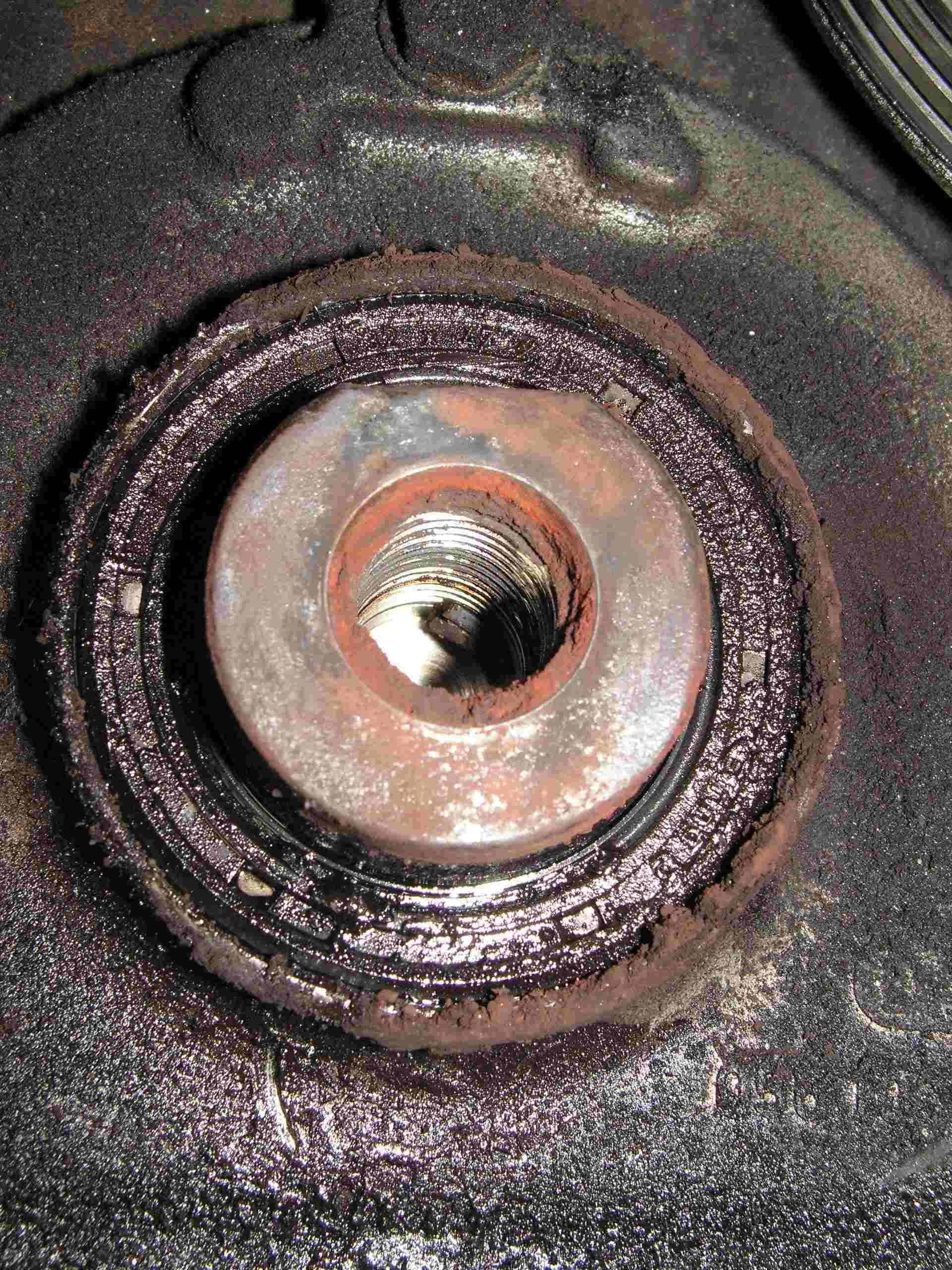

Beitrag09-02-2006, 21:01    Titel: weisser rauch aus dem auspuff Zitieren
ist wohl doch das kw problem...
habe mal die nw gerade gestellt und unten am getriebe ist weit und breit keine markierung.
dummerweise bin ich alleine und kann somit kaum die markierung suchen. ich warte im moment auf meinen vater, damit ich die kw einstellen kann.

Beitrag09-02-2006, 23:45    Titel: weisser rauch aus dem auspuff Zitieren
jupp habe ich gemacht-->siehe anhang.
ich glaube das könnte das problem gewesen sein...
allerdings sieht die kw noch recht gut aus. die kante ist wirklich nur vorne, weiter hinten ist noch nichts lose. ich denke, da kann man einfach ein neues ritzel drauf machen und ne neue schraube...

Beitrag10-02-2006, 8:41    Titel: weisser rauch aus dem auspuff Zitieren
Ein neuer Simmerring wär nicht verkehrt so wie es aussieht.
