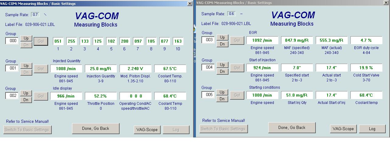

Dachte sofort an ZKD, aber glücklicherweise habe ich als er mal lief einfach vag.com angeschlossen und mal die ersten mwb ausgelesen. -->anhang
da steht, dass der einspritzbeginn bei 255 war. ist ja schon verdammt hoch, oder?
kann es sein, dass es einfach die esp vom platz gerissen hat?
wenn ja, ist es dann auch so, wie man sich das vorstellt (also wert 255=spät)? dann kann ich sie ja mal nach früh verstellen....

Weisser Rauch ?? Riecht der nach Diesel oder isses der typische Wasserdampf ?
Die Werte passen auch zu einem haengenden N108 - aka. Spritzversteller.
Ich hatte mal nen Polo AKU (1,7 SDI) der hat 25 Grad frueh gespritzt und dabei weis geraucht.
Er lief noch und hat dabei genagelt wie sonst was.
Das Ventil neu, und fertig.
Auf "Grundeinstellung" in Bolck 004 hat er nicht mehr reagiert - wie auch, denn er konnte den SB ja nicht mehr verstellen.
Pruef mal das N108. Wenn er gar nicht mehr angeht, evtl mit nem Ohmmeter auf Plausibilitaet.
null Ohm und unendlich sind definitiv DEFEKT-werte

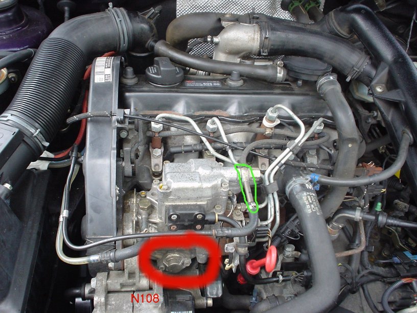

Ne defekte ZKD merkst du auch am Wasser, das sollte vor Verbrennungsgasen blubbern -> Behaelter auf und vorsichtig gucken (nicht zu nah, denn es kann schon mal rausschiessen).
Kollege N108 ist da, wop es rot ist:

Elektrischer Anschluss muesste in dem dreipoligen Stecker direkt vor dem Oelstab sein.
Ein Pol ist der Absteller, ein oder zwei andere das SBV (Spritzbeginn Regel Ventil).
Ich hab leider auf die schnelle keine Besseren Bilder gefunden, im BOSCH Buch (Diesel Motor-Management) muessten aber welche drin sein.

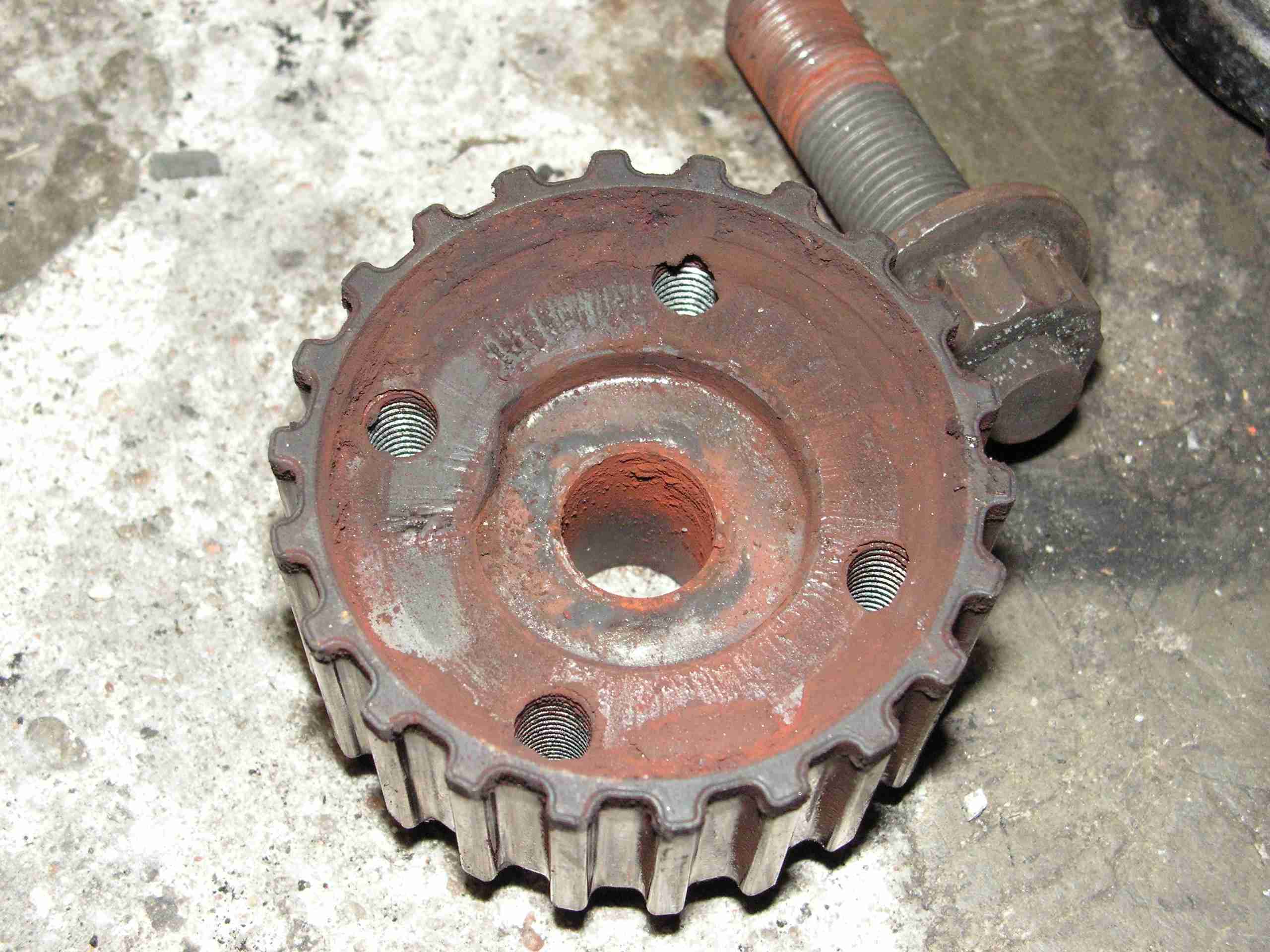

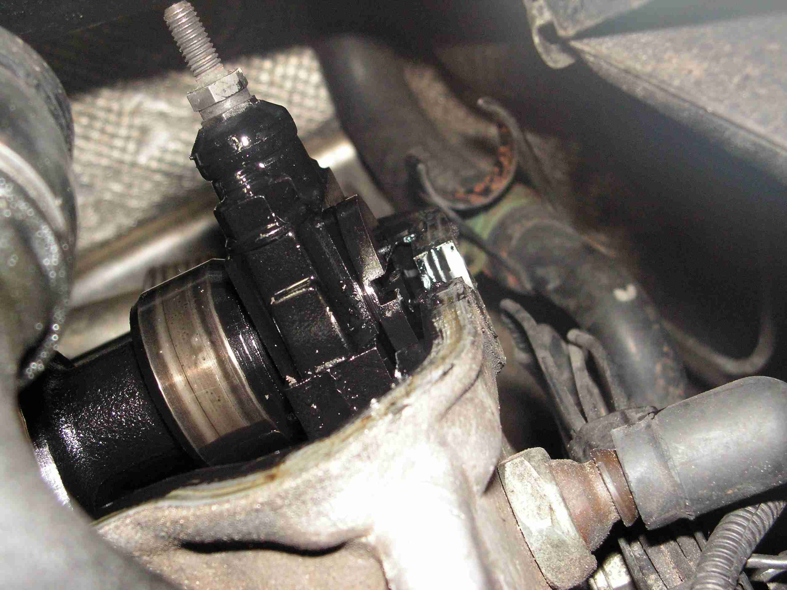

cksIT Blaumann
Mitglied seit: 22.05.2004 Beiträge: 399 Karma: +18 / -0 Wohnort: Riedstadt
09-02-2006, 22:45 Titel: weisser rauch aus dem auspuff |
Zitieren |
jupp habe ich gemacht-->siehe anhang.
ich glaube das könnte das problem gewesen sein...
allerdings sieht die kw noch recht gut aus. die kante ist wirklich nur vorne, weiter hinten ist noch nichts lose. ich denke, da kann man einfach ein neues ritzel drauf machen und ne neue schraube...

Ein neuer Simmerring wär nicht verkehrt so wie es aussieht.
