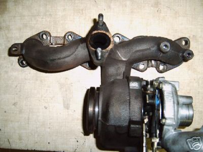

Beitrag09-03-2006, 10:09    Titel: 2,0 turbolader Antworten mit Zitat
Moin
hier sieht man, was "der Luxi oben" icon_smile.gif mit gedreht meinte.
Die Bolzen fuer den Kruemmer stehen nicht uebereinander, sondern sind wie die Kanaele gekippt.

Beitrag09-03-2006, 16:30    Titel: 2,0 turbolader Antworten mit Zitat
als ersten müßte mal geklärt werden,
ob man von einem 2,0l 2V oder 4V spricht.
Das Bild vom Dieselmartin zeigt einen 4V und der paßt nicht an den 1,9l.
Dageben haben der 2,0l 2V und der 1,9l den "identischen" Zylinderkopf und passen vom Abgaskrümmermodul untereinander.
Den Rest, wie Saugleitung, Druckstutzen und Abgasaustritt (V-Band, 4-Lochflansch), muß man schauen.
