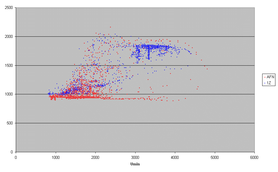

Hm, stimmt nicht ganz. 0.6 bar an der Dose, ja das stimmt, aber messen kannst du ja nur den Ladedruck. (mit normalen Mitteln)
Die Stange wuerde sich bei 0.6 bar bewegen, wenn nicht die EDC mit dem Ladedruckregelventil eingreifen wuerde. Das Ventil (hier schon 100fach beschrieben, es heisst bei VW N75) gaukelt der Druckdose "weniger Druck" vor, als der Turbo wirklich liefert.
So werden 0.8-0.9 bar Ladedruck erreicht .. und als 0.6 bar auf das Wastegate gegeben, damit es dann "auf macht" und der Druck nicht weiter steigt.
Nebelwerfer_TDI
Beitrag31-03-2006, 10:55    Titel: Leistungsproblem TDI 90PS Antworten mit Zitat
damit meinte ich eigentlich, dass ein Mindestladedruck von 0,6Bar anstehn muss, damit sich was bewegt. Die EDC kann also erst ab 0,6Bar am Laderausgang etwas am Ladedruck machen, deswegen fährt man mit Wastegatesystem meist mit 'unnötig hohem' Ladedruck.....(und Abgasgegendruck icon_rolleyes.gif )
Beitrag31-03-2006, 11:03    Titel: Leistungsproblem TDI 90PS Antworten mit Zitat
Ja, das mit dem unnoetigen Druck stimmt.
Ich wollte nur nochmal erklaeren, dass auch bei 0.8 bar Ladedruck unter Umstanden das Wastegate noch zu ist, obwohl die Dose ja bei 0.6 bar aufmacht.
Zum unnoetigen Ladedruck hab ich mal ein Diagramm gemacht, was zwei Wolken darstellt:
Ladedruck uber Drehzahl bei 1Z und AFN.
Da sieht mach schoen, dass der 1Z ab ner gewissen Drehzahl einfach nicht ohne Druck fahren kann.
 Dateigröße:  39,31 KB
 Angeschaut:  1479 mal
