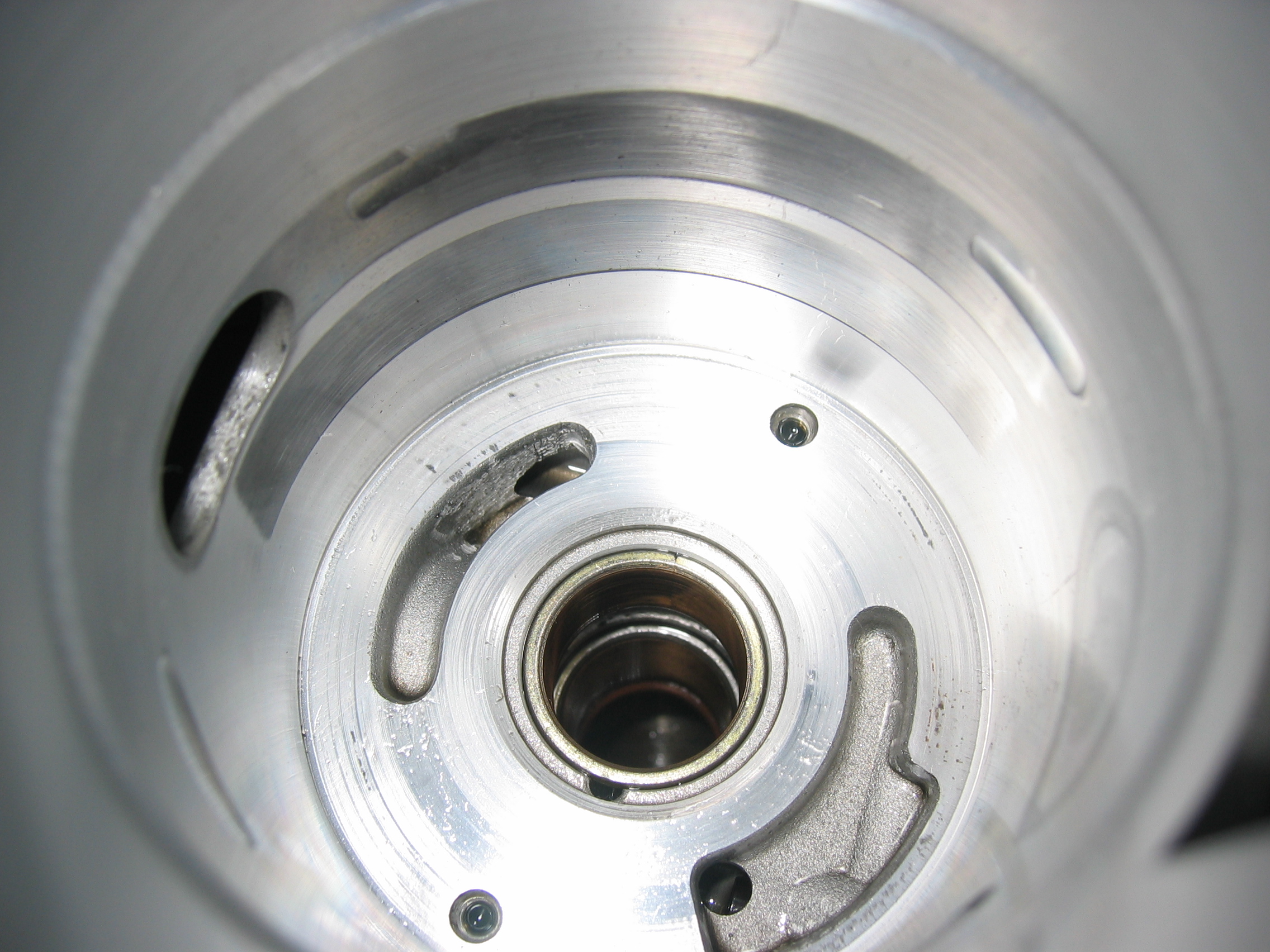

Habe den möglichen Fehler für die defekte Spritzverstellung gefunden, und zwar sind innen im Pumpengehäuse Laufspuren vom Verstellring der Spritzverstellung sichtbar. Der Ring läßt sich zwar leicht von Hand im Gehäuse bewegen, aber es fehlt ja auch jede weitere Belastung wie z. B die der Hubscheibe. Hat jemand eine konstruktive Meinung dazu?

Die Einlaufspuren von den Rollenbolzen im Alu-Gehäuse sind für eine Pumpe mit mittlerer Laufleistung völlig normal. Die Pumpe würde auch mit wesentlich heftigeren Einlaufspuren noch problemlos funktionieren.
Aus den Log-Daten ersehe ich, dass der Spritzversteller auch bei Voll-Last am Spätanschlag liegen bleibt. Eigenartig finde ich dabei, dass das Tastverhältnis des Spritzversteller-Ventiles (Cold start valve) bei 96,5 % liegt. Um die Regelabweichung zu beseitigen, müsste das Tastverhältnis reduziert werden. (Notlauf?)
Der deutlich zu geringe Pumpeninnenraumdruck könnte auf einen klemmenden Rotor der Flügelzellenpumpe hindeuten. Eine weitere Möglichkeit liegt im Drucksteuerventil neben dem Pumpenzulauf. Vielleicht ist der Federvorspannkolben herausgerutscht. Das die Drossel im Rücklauf der Pumpe zu gross sein könnte, glaube ich nicht. So gross sind die Unterschiede zwischen 1Z und AFN nicht. Dann soillte sich der Spritzversteller-Kolben zumindest ein Stück vom Spätanschlag entfernen.

Vielen Dank für die Antwort. Mittlerweile konnte ich das Problem lösen. Mit Einlaufspuren meinte ich nicht die der vier Rollenbolzen, sondern die zwei blanken breiten Streifen (im Bild oben), welche direkt durch den Verstellring der Rollenbolzen verursacht wurden. Diese Riefen waren teilweise fast 1 mm tief. Bei meiner zweiten Pumpe zeigte sich ein ähnliches Verschleißbild, jedoch noch nicht so schlimm. Diese Pumpe stammt vom 1Z aber ist leider nicht ganz komplett. Also habe ich in mühevoller Arbeit die Riefen im Pumpengehäuse der 1Z-Pumpe mit 1200er Schleifpapier per Hand entfernt, zumindest so gut es ging, und habe sämtliche Komponenten der AFN Pumpe ins 1Z Pumpengehäuse verpflanzt (haben übrigens beide einen 10 mm Pumpenkolben, jedoch verschiedene Hubscheiben). Jetzt läuft der Motor so wie er soll, allerdings werde ich sehen, ob es lange gut geht oder nicht. Übrigens weiß ich vom Vorbesitzer der AFN-Pumpe, daß er diese mit Biodiesel betrieben hat und bei der 1Z-Pumpe ist es auch nicht unwahrscheinlich, da die Dichtungen leckten. Ob also der Biodiesel am Verschleißbild die Schuld trägt??? Ich fahr jedenfalls keinen!

Die zwei grossen hintereinanderliegenden Schleifspuren im Gehäuse beeinträchtigen selbst die Funktion der Pumpe sicherlich nicht. Die Ursache dieser Streifen dürfte in der Querkrafteinleitung durch das Zahnriemenrad zu suchen sein. Offenbar ist die vordere Pumpenlagerung verschlissen. Die Antriebswelle hat sich dann zur Seite geneigt und der darauf sitzende Verstellring die Spuren im Gehäuse hinterlassen. Es könnte sein, dass durch die Schrägstellung der Antriebswelle die Flügelzellenpumpe nicht mehr richtig im Gehäuse abgedichtet hat und dadurch kein Kraftstoff-Druck mehr in der Pumpe aufgebaut werden konnte.

Ich denke schon, daß die Einlaufspuren die Bewegung des Verstellrings stark behindern. Wenn ich den Ring mit etwas Druck in Richtung der Einlaufspuren im Gehäuse bewegen wollte, ging das einigermaßen kratzig. Nach dem Schleifen ging es deutlich besser. Gegen die Theorie mit der schief laufenden Antriebswelle spricht, daß der Verstellring gar nicht in Verbindung mit der Antriebswelle steht, sondern nur vom Gehäuse geführt wird. Die Krafteinleitung des Kolbens für die Spritzbeginnverstellung auf den Verstellring wirkt genau in Richtung der Einlaufspuren und hat wahrscheinlich durch die mangelnde Schmierwirkung des Biodiesels den Schaden erzeugt. Die Flügelzellenpumpe zeigt ein nahezu neuwertiges Erscheinungsbild, deshalb habe ich diese und auch die Antriebswelle von der AFN-Pumpe übernommen. Auf jeden Fall trotzdem schonmal vielen Dank für Eure konstruktiven Meinungen!
