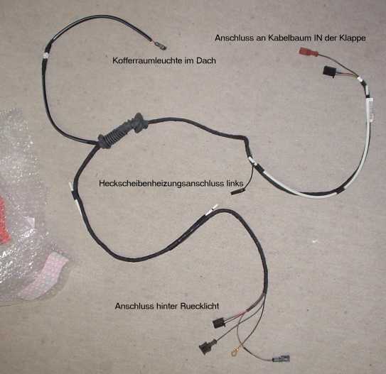

ich hab den Kabelbaum und des Raetsels Loesung:
der ... 175 E ist der richtige fuer links. Die in den Teileprogrammen erkennbaren Plastikschlaeuche habe nichts mit dem Spritzwasser fuer die Heckscheibe zu tun, sie sind wirklich in den Kabelbaum eingearbeitet und haben den Zweck, das Durchschieben durch D-Saeule und Heckklappe zu ermoeglichen, Kabel wuerden sich verknicken und stauen.
Die wirkliche Wasserleitung und die beiden Adern fuer die 3. Bremsleuchte muss man selbst bauen. JA, fuer den G3 Variant gibts keinen fertigen Kabelbaum fuer die 3. Bremsleuchte ...
 Golf 3 Variant: Wie viele Kabelbaeume in der Heckklappe
 Dateigröße:  19,99 KB
 Angeschaut:  4404 mal
Beiträge: 10163
Beitrag02-05-2006, 11:48    Titel: Golf 3 Variant: Wie viele Kabelbaeume in der Heckklappe Antworten mit Zitat
So
der Ersatzbaum ist drin.
Fuer die 3. Bremsleuchte hab ich einfach ein Euro-stecker-Stromkabel getoetet und die org. Stecker angeschlossen.
Hat alles verdammt lange gedauert, weil man zum Einziehen des linken (oben abgebildeten) Baums die D-Saeulen-Verkleidung ausklipsen muss. Ihre Klipse ragen so in die Saeule, dass der neue Baum nicht dran vorbei wollte. Dazu muss aber erst die Laufschiene der Laderaumabdeckung ab. Ich hatte die halbe Garage voller Innenverkeldungsteile liegen ...
