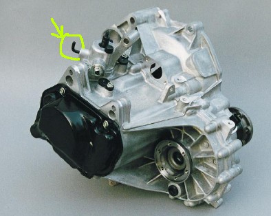

Das EBF (es muesste doch ein 02J sein) des Leon hat so nen Hebel in der Naehe der Schalthebel.
Wofuer ist der ?
Hi Martin,
AFAIK kann man damit die Schaltwelle in einer definierten Stellung fixieren (dann steht eine Bohrung in der Welle dem inneren Ende des Hebels gegenüber -> Hebel reinschieben), um die Schaltung zu justieren:
Seilzüge lösen, Schaltknüppel per Spezialwerkzeug fixieren, Seilzüge wieder festmachen.
Hebelchen am Getriebe rausziehen, Schaltknüppel freigeben, feddisch (oder wie sagt Ihr in der Pfalz icon_wink.gif )
