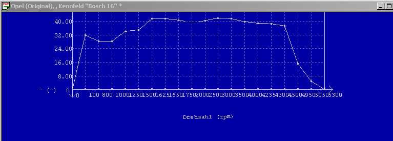

Beitrag08-07-2006, 10:44    Titel: Hilfe zum Drehmomentverlauf Antworten mit Zitat
wenn die Drehmomentkurve auch nur Ansatzweise stimmt, würde ich zum 'Tuner' gehen,
ihn bitten das Steuergerät wieder in Originalzustand zu versetzten und das Geld zu erstatten.
Dann gehst du zu jemandem, der sich mit sowas auskennt.
Wenn ich die Kurve interpretieren sollte, würde ich sagen, die Drehmomentbegrenzung ist sinnbefreit
auf z.B. 60mg angehoben und irgendwann greifen andere Begrenzer.
Ich beschäftige mich eigentlich nicht mit Opelz und kann dir daher zu Einzelbegrenzern nichts
sagen. Ich hab aber noch einen Vectra 2.0DTI mit 82(?) PS und 185 Nm Serie gefunden.
Drehmomentbegrenzung siehe Bild.
Diese ist (z.B. verglichen mit den Werten meines 1Z) plausibel.
Ich würde eine Drehmomenterhöhung auch immer analog dazu programmieren.
lg Rudi
