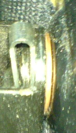

Beitrag03-08-2006, 18:12    Titel: Klappernde Rueckbank G3 Variant - Interesse an Loesung Zitieren
Mist,
ich hab mich da in meiner Erinnerung ziemlich in den Groessen- und Platzverhaeltnissen verschaetzt.
Es geht da um dieses Teil:
 Dateigröße:  96.98 KB
 Angeschaut:  1142 mal

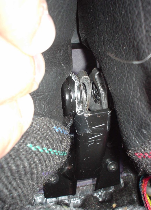

Beitrag07-08-2006, 19:57    Titel: Klappernde Rueckbank G3 Variant - Interesse an Loesung Zitieren
@dieselmartin
ich hatte genau das gleiche Problem; Schlackern in den Löchern des Bocks in radialer Richtung.
Wenn man aber die Ringe schön passend macht, dass die Klammern gerade noch so reinzuschieben sind, dann ist Ruhe.
Zur Verdeutlichung mal ein schlechtes Bild icon_rolleyes.gif In der Eile...
Grüße
Andy
 Dateigröße:  22.36 KB
 Angeschaut:  838 mal
