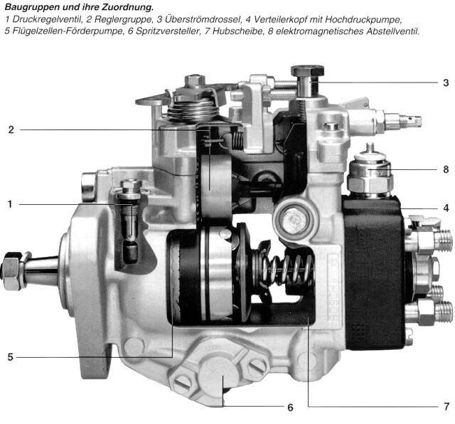

in der Pumpe sitzt das ELAB, das elektrische Abstellventil oder einfach Absteller.
Wenn der dummerweise klackert, also dauernd zu macht und sofort wieder auf, kann es sein, dass der Wagen irgendwie laeuft, aber der Diesel kommt nur "irgendwie" in die Zylinder, garantiert aber nicht zu den richtigen Zeiten. Dass kann Russ und eine total aus dem Ruder laufende Leerlaufregelung zur Folge haben.
Das ELAB sollte man aber fuehlen koennen.
Es ist due Nummer 8.
Zum Test kannst du da mal 12 Volt Dauersaft drauf geben.
Wenn es dann immer noch klappert, ausbauen, Sperrbolzen raus und wieder rein. Ein TDI geht dann immer noch aus, weil er uebers Mengenstellwerk abgestellt wird, die alten Diesel musste man dann abwuergen, weil sie nicht mehr ueber den Schluessel aus gingen.

danke für den Tip. Die Pumpe habe ich mittlerweile ausgebaut, kann ich den ELAB auch so im ausgebauten Zustand Prüfen?
Was bewirkt eigentlich das raus- und wieder reinziehen von dem Sperrbolzen?
