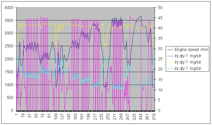

Beitrag14-09-2006, 16:33    Titel: Ladedruckregelung bei AFN Antworten mit Zitat
HI
hast du dir mal ganz kurz die Muehe gemacht, und selbst die Daten angeguckt icon_question.gif
Entweder spinnt Dein Interface, dein Fuss, dein Gaspedal oder Steuergeraet - aber das sieht man sofort.
Guck dir mal Gruppe 008 2. Spalte an - das ist das Gaspedal.
Das ballert abwechselnd Vollgas und Leerlauf - und zwar in Nullzeit von 0.0 auf 43 mg - das schafft dein Fuss niemals.
Was sagt der Gaspedalwert (in %) - Gruppe weiss ich gerade nciht auswendig - kannst du aber in der Labeldatei raussuchen.

Beiträge: 10163
Beitrag14-09-2006, 16:43    Titel: Ladedruckregelung bei AFN Antworten mit Zitat
Da sieht man das Flattern schoen.
