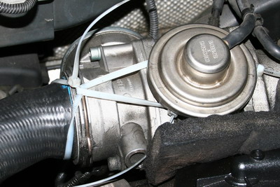

Meiner hat mit dem Ladedruck gepumpt wie Irre und entsprechend geruckelt. Nach der Kabelbinder Tour ist Ruhe.
Ich habe gesehen das an allen Verbindungen ein wenig Öl zu sehen ist. Sind das schon anzeichen? Wo Öl rauskommt kann ja auch Luft entweichen.
Ja, auch das.
Neue Schläuche ist arg teuer. Nur um zu Probieren ob es daran liegt.
Die "Rustikallösung" hält bei mir schon 10tkm ....
Für den Hausgebrauch reicht mir das aus.
