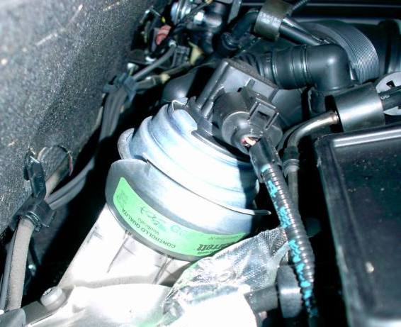

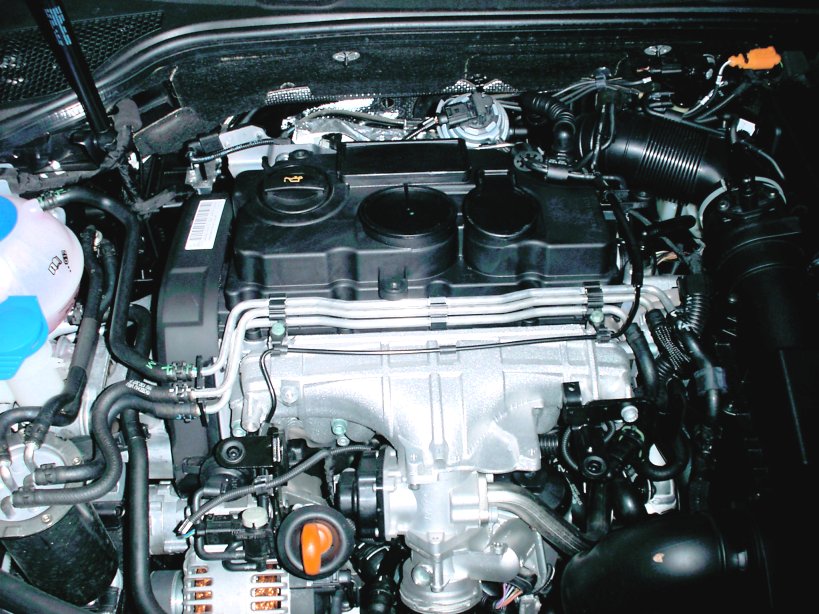

Ich habe noch ein paar Bilder von meinem BMN auf der Platte gefunden und poste sie mal hier.
Ich bin nach wie vor der Meinung, dass das Gefiepe aus einem dieser "Höcker" im Ventildeckel kommt; es wird auch deutlich lauter, wenn man die Motorabdeckung abnimmt.
Den Stecker der VTG hab' ich vorher in meiner dunklen Garage nicht abbekommen icon_redface.gif ....
Pete
 VTG von links
 Dateigröße:  97.92 KB
 Angeschaut:  6519 mal
 Motor von oben
 Dateigröße:  184.26 KB
 Angeschaut:  8949 mal

Das die VTG bei dem neuen Garett-Ladern jetzt elektrisch ist, zeigen deine Bild sehr schön.
Somit haben wir dies schon einmal gelöst.
Gruss Jochen

zur Klärung das ist kein eVTG sondern der elektrische Anschluß für den Wegsensor.

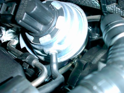

Könnte hinkommen. Hier nochmal ein Bild der Dose von oben rechts. Ergo doch noch ein Unterdruck-Anschluss.
Somit bleibt als Quelle für den Pieps wohl die o.g. Spannungswandlung übrig. Sooo leise ist das Fiepen übrigens nicht, das nervt auch trotz geschlossener und gedämmter Motorhaube ganz schön, wenn man bspw. die Scheiben putzt und dabei wegen der eFH die Zündung anlassen muss. icon_confused.gif
Pete
 VTG-Dose von rechts oben
 Dateigröße:  85.29 KB
 Angeschaut:  5915 mal

Mönsch! Drangvolle Enge!
Da macht der Zahnriemnewechsel ja nochmal mehr Spaß?! Die ganzen Schläuche und Behälter müssen weg, reicht dann der Platz oder muss der Motor raus? Weiß das schon jemand? Wechselintervall ist 120 Tkm, ja?
Die AGR muss bei den Motoren sicher auch zu 100% funktionieren, hm? Da kann keiner mehr für rußfreie Ansaugwege sorgen, oder?
