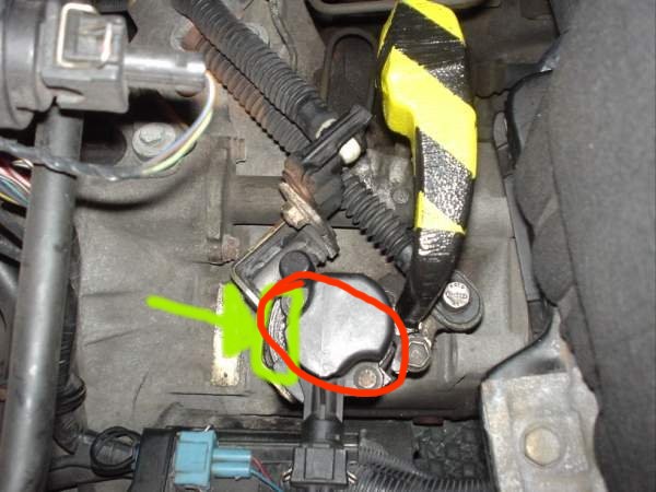

also nachdem ich mal die Kupplung an meinem Passat (1Z, CTN Seilzugschaltung) gewechselt habe, gehen nun die Rückfahrscheinwerfer nicht mehr. Elektrisch funktionieren sie. Beim Schalten in den Rückwärtsgang "überfährt" man den Einschaltpunkt. Die Lampen gehen kurz an und wenn man den Gang richtig einlegt gehen sie wieder aus. Habe schon ein wenig an der Einstellung der Schaltung gespielt aber ohne Erfolg. Die Schaltung geht Einwandfrei und ist gut eingestellt. Hat da jemand ne Idee/Erfahrungen?

Auf dem Getriebe sitzt ne schwarze Platikkuppel, etwas ueber 5 Mark stueck gross im Durchmesser, mit 2 Schrauben fest und mit nem E-Anschluss.
Das ist der Schalter.
Evtl hat du den beim Getirebe demontieren ab- oder angerissen.
Das Teil in Rot
