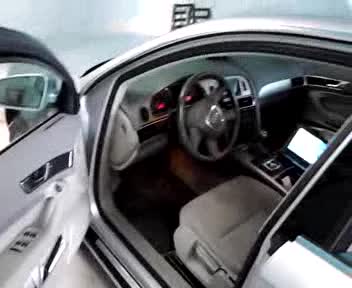

Elektrische Bremse (EPB) Diagnose und Wartung (Fachartikel) - A6-4F-Feststellbremse.flv
 Elektrische Feststellbremse (EPB) Öffnen/Schließen Audi A6 4F mit VCDS
