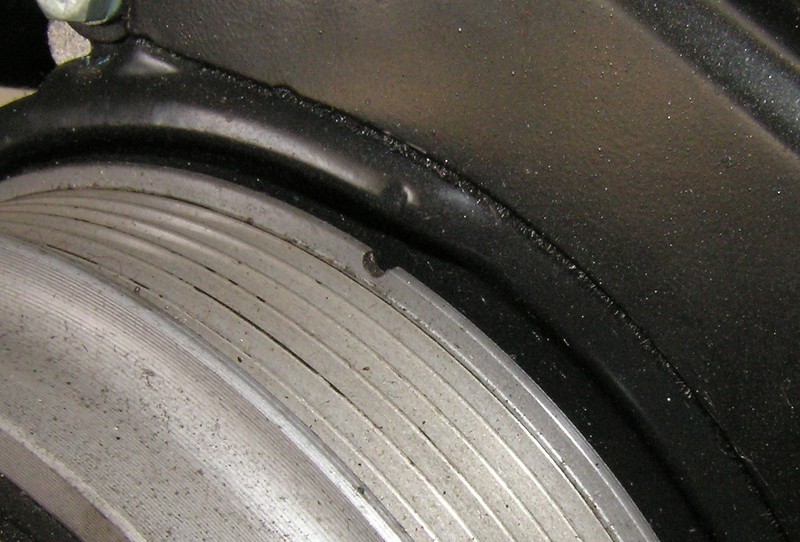

Teilweise hab ich das Gefühl das die Markierungen am Schwungrad und dem Treibrad nicht 100%ig stimmen. Ich habe da schon abenteuerlichste Differenzen gehabt.
Auf angefügter Datei kannst du sehen wie weit die Markierung neben der Abstckposition liegt. Auf der Kupplungsseite stand der Motor auf der gleichen Stellung daneben.
 Zahnriemenwechsel selbst durchführen (AXR)
 Dateigröße:  133,08 KB
 Angeschaut:  25153 mal

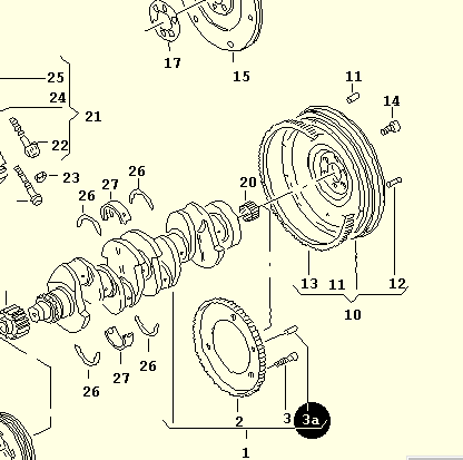

Hm, an der Schwungradseite sitzt immerhin das Geberrad für den OT-Sensor.
Da von dessen präziser Montage die OT-Erkennung und damit das gesamte Timing der Einspritzung abhängt, wäre es "logisch", wenn das Teil mit "Quasi-Nulltoleranz" montiert wäre.
Wenn ich das akte-Bild richtig deute, gibt es einen Justierstift (Pos. 3a), der wiederum das Schwungrad zum Impuldrad und / oder KW-Flansch fixiert.
Daher neige ich dazu, der getriebeseitigen Markierung am Schwungrad am meisten zu glauben.
Wie steht es denn dagegen mit der Winkelpräzision auf der ZR-Seite?
Wie weit läßt sich das (lose) Ritzel auf dem KW-Stumpf verdrehen, und welches Spiel hat das Ritzel seinerseits im Eingriff des KW-Stops?
Schon bei Bruchteilen eines Millimeters dürfte beides aufaddiert (wegen des geringen Ritzel-Radius) Toleranzen im einstellgen Gradbereich ergeben, um die die abgesteckte KW von Motor zu Motor anders stehen könnte . . . icon_question.gif
 Dateigröße:  7,37 KB
 Angeschaut:  22555 mal
