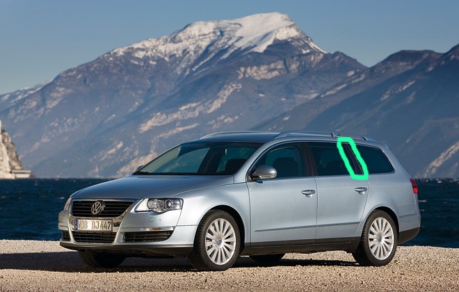

Genau suche ich, wie man den Teil der Tuer ausbaut, der _optisch_ zur C-Saeule gehoert.
Also diese schwarze Saeulenverkleindung AN DER TUER.
Den dadrin klickert es.
Das Geraeusch hoert sich an, als sein dadrin ein Bowdenzug lose (aber da ist ja gar keiner drin) oder eine Klebestelle wuerde immer wieder haften und aufreissen.
Das nervt, vorallem wenn man sich extra das VW Sound Paket leistet und dann keine Baesse nutzen darf, weils einen sonst in den Wahnsinn knistert.

Als sie das schwarze Teil neben dem Fenster nicht richtig fest.
Denn wenn man das an den Fensterrahmen presst (mit der hand), knistern nix mehr.

Das Teil scheint zu knistern:
 Explosionszeichnung Tuer hinten 3C
 Dateigröße:  76.79 KB
 Angeschaut:  2842 mal
