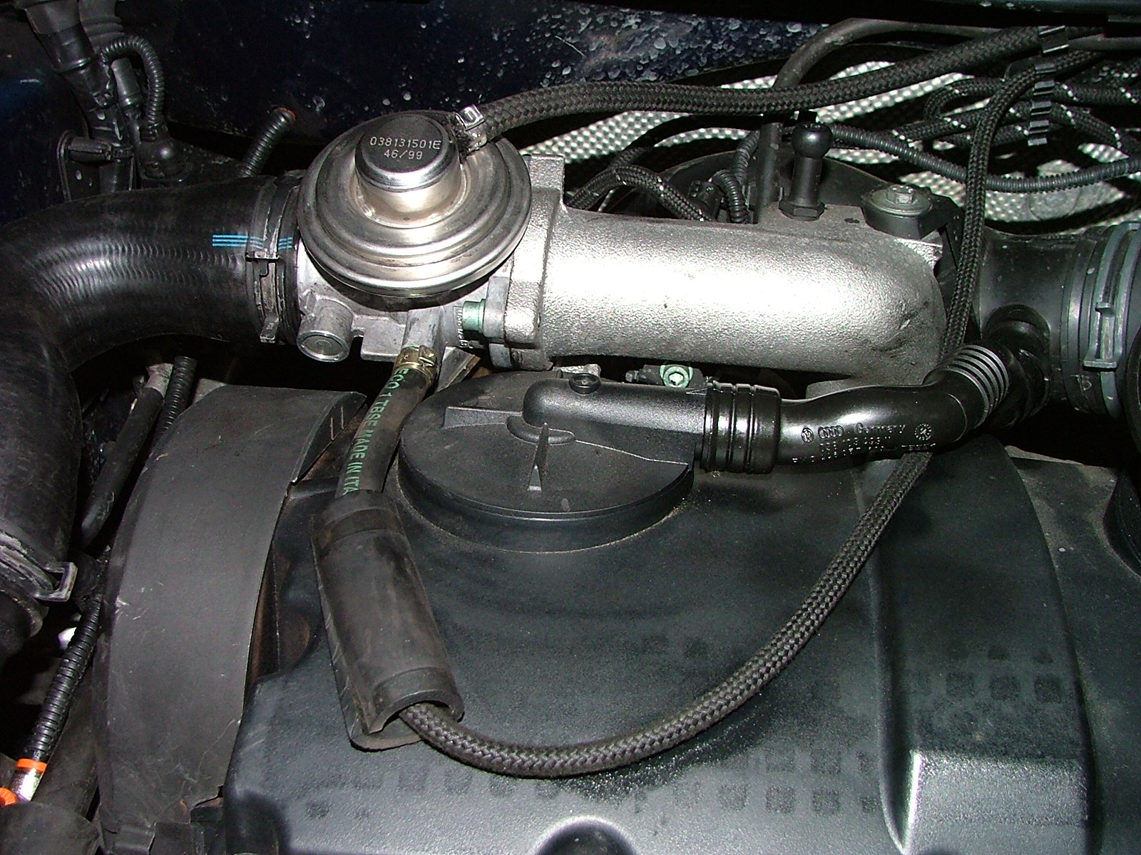

 Anschluss für die LDA und das Steuergerät.
 Dateigröße:  608.22 KB
 Angeschaut:  305 mal

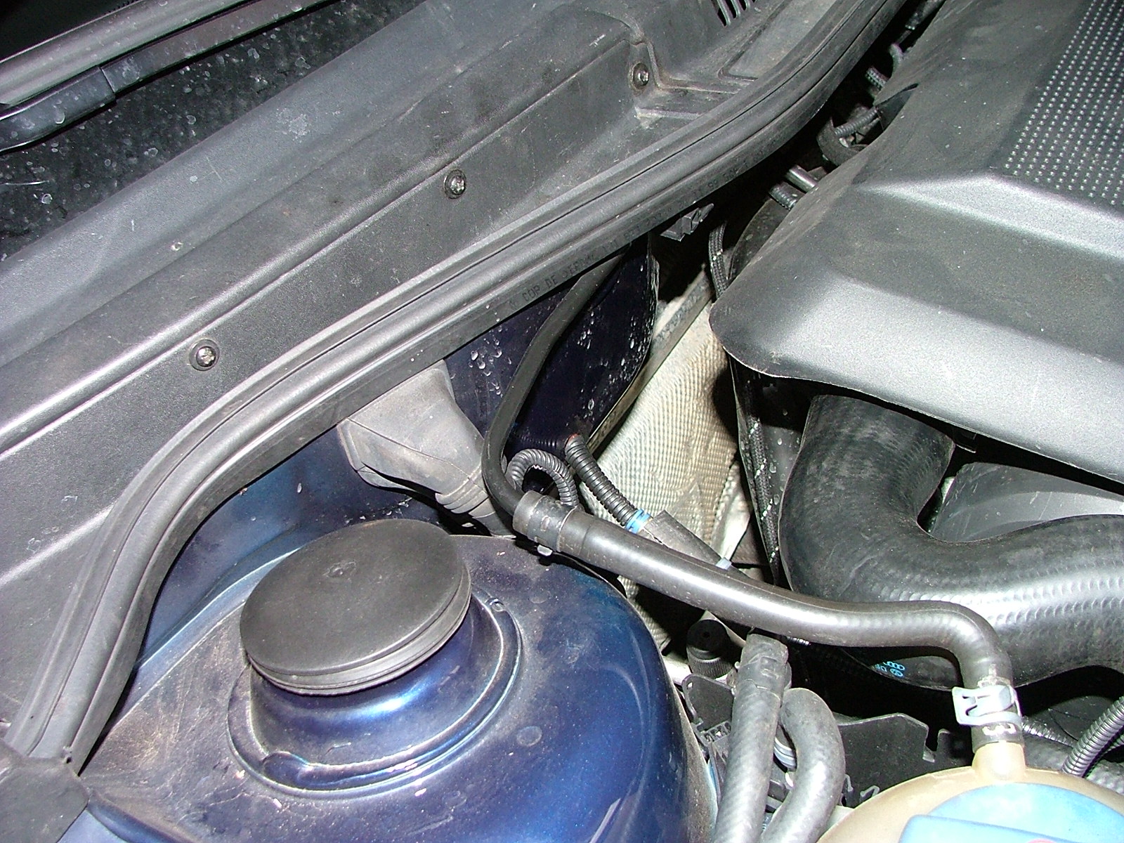

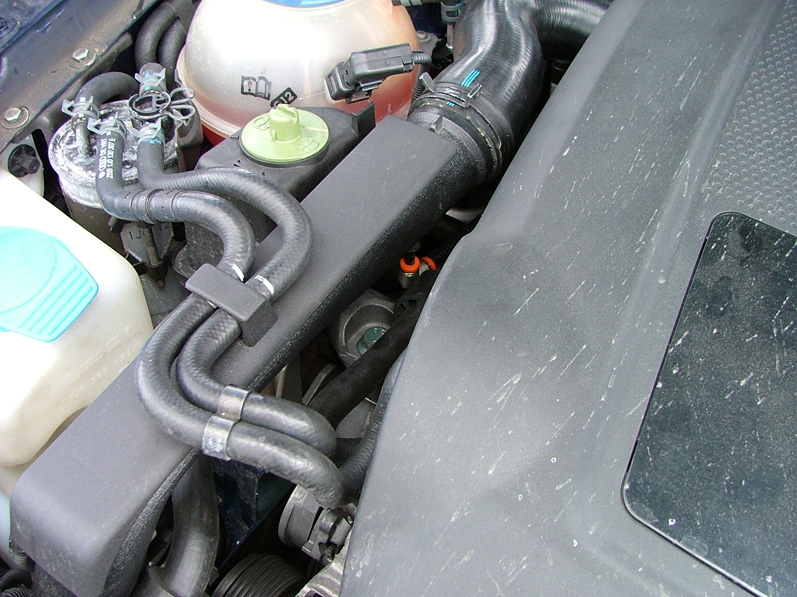

 Schlauch zur Düse
 Dateigröße:  597.52 KB
 Angeschaut:  177 mal

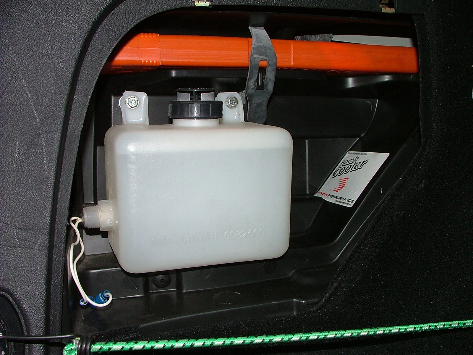

 Flüssigkeitsbehälter mit Mangelanzeige
 Dateigröße:  603.16 KB
 Angeschaut:  185 mal

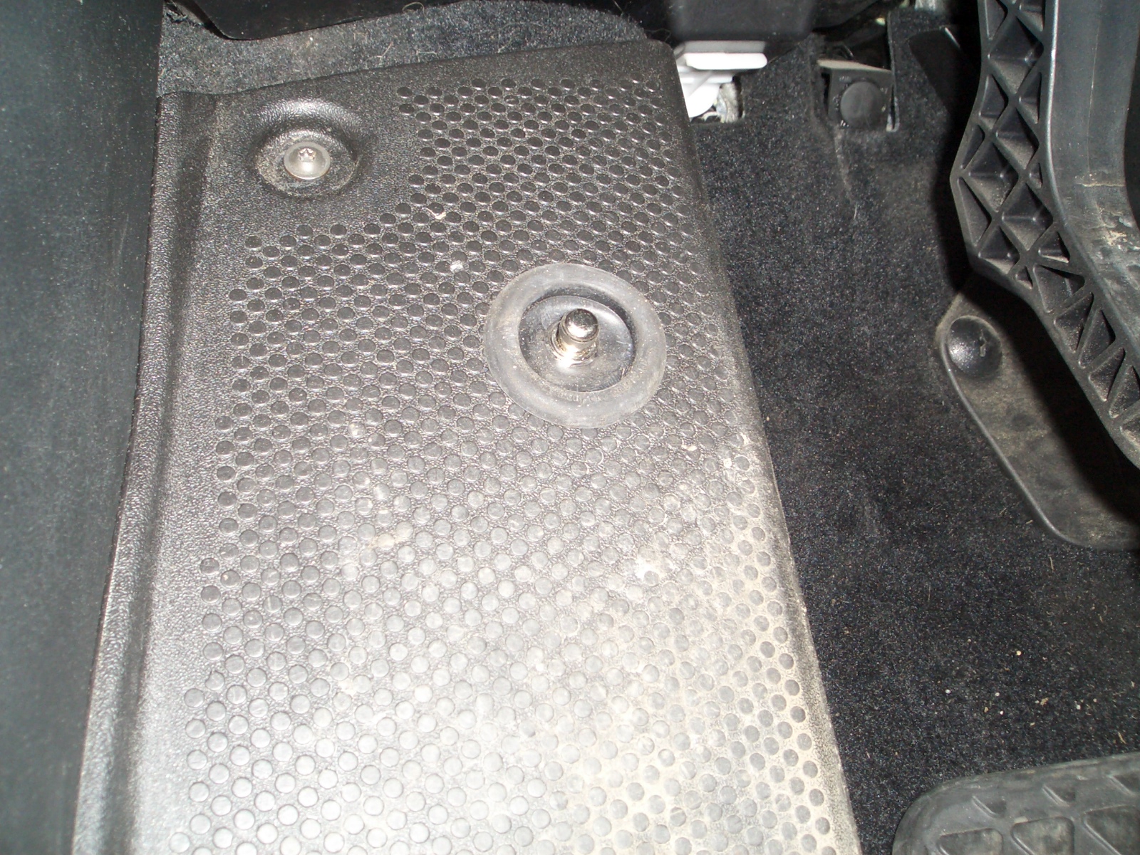

 Taster zur Stromversorgung des Steuergerätes. Das Steuergerät schaltet die Anlage beim Gangwechsel zu langsam ab, deshalb der Fußtaster.
 Dateigröße:  1018.67 KB
 Angeschaut:  183 mal

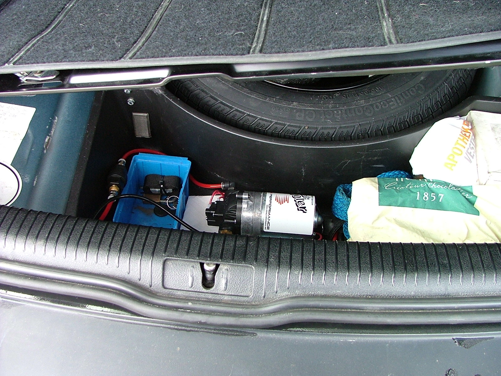

 Die Pumpe beim Reserverad. Ich wollte das von der ganzen Anlage so wenig wie möglich zu sehen ist.
 Dateigröße:  807.41 KB
 Angeschaut:  189 mal

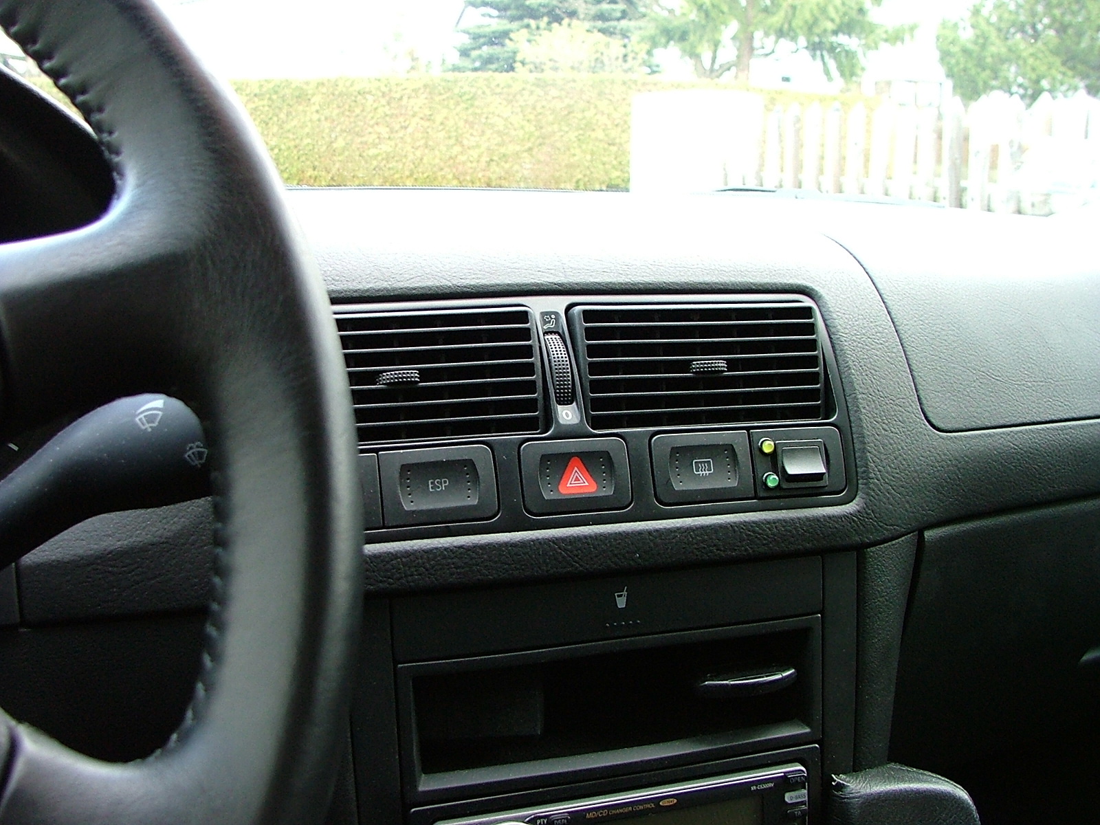

 Schalter zum deaktivieren der Anlage und der Flüssigkeitsmangelanzeige.
 Dateigröße:  616.26 KB
 Angeschaut:  174 mal

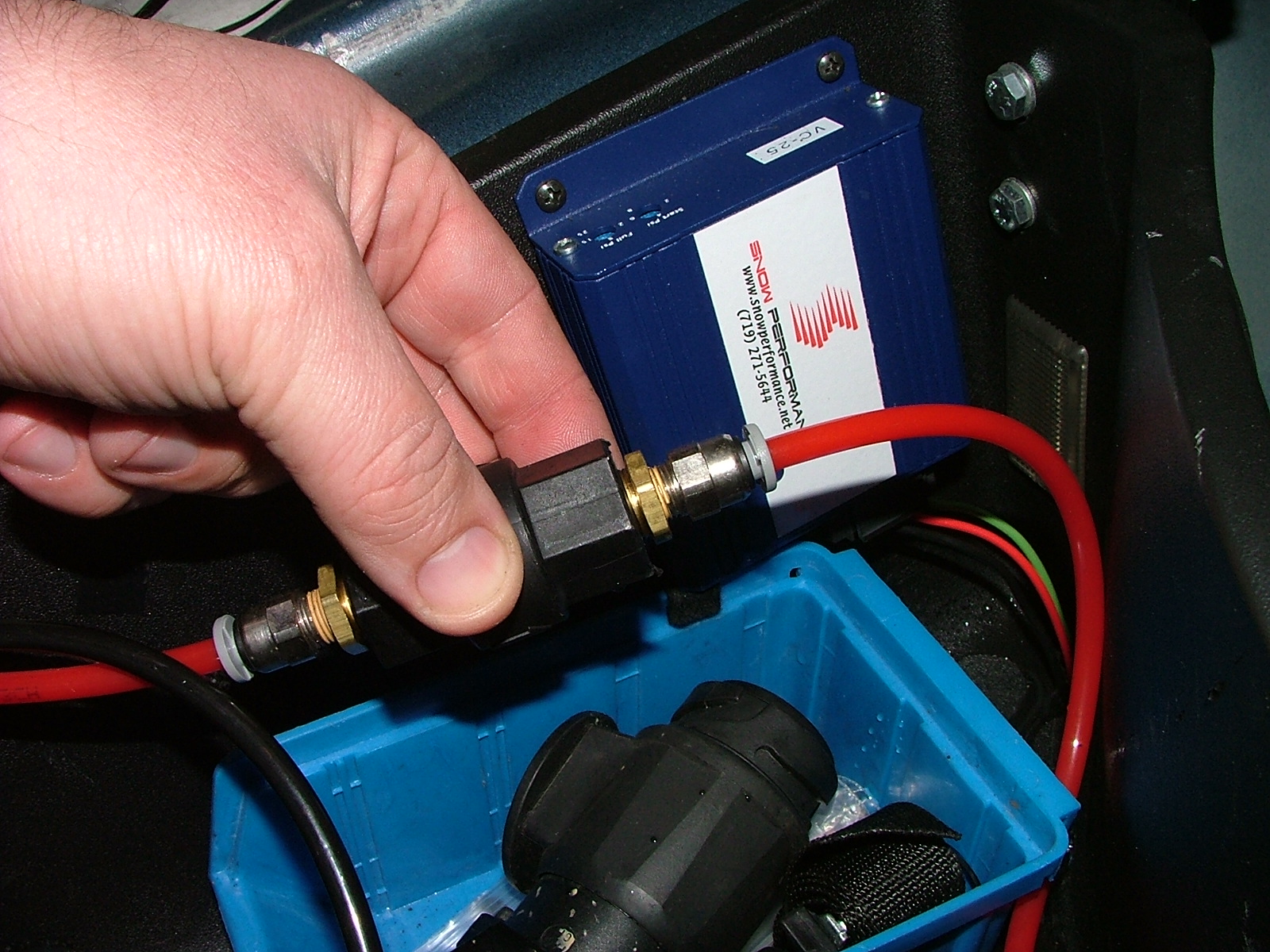

 Steuergerät mit Rückschlagventil.
 Dateigröße:  607.9 KB
 Angeschaut:  187 mal

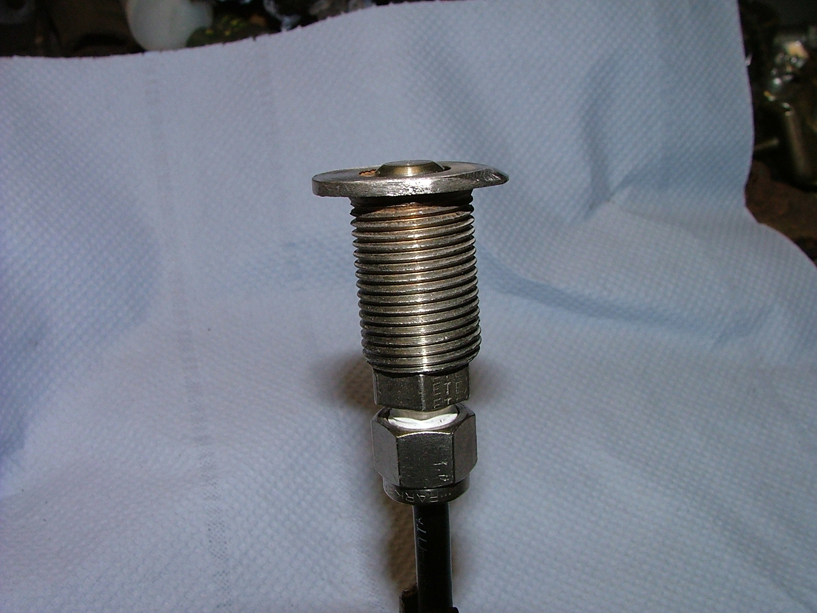

 Der selbstgemachte Düsenhalter
 Dateigröße:  563.37 KB
