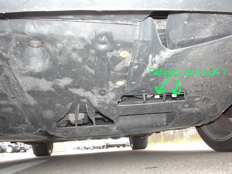

Abbei ein Indiz, dass der LLK NICHT vor dem Rad sitzten koennte - zumindest bei dem ASV, den ich kenne.
 Welcher LLK passt an den AFN im G3
 Dateigröße:  208,54 KB
 Angeschaut:  3087 mal

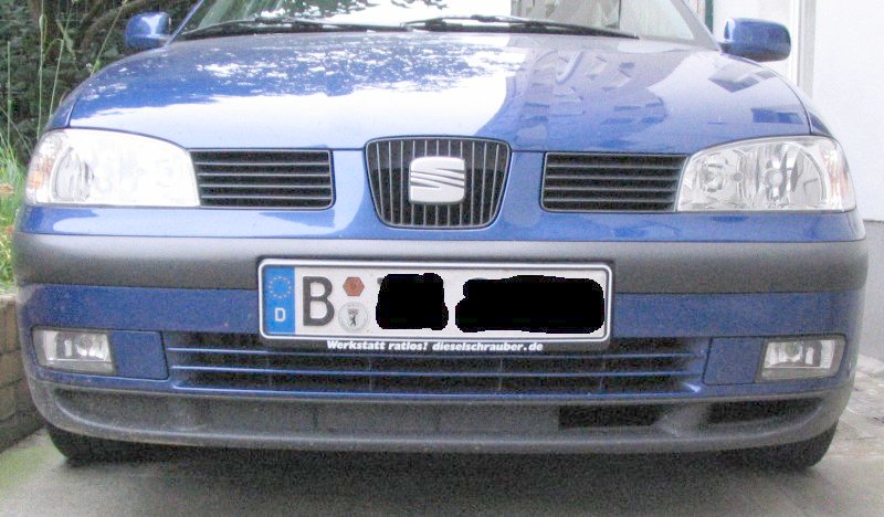

 Hier noch ein Blick von vorne u.a. auf die beiden Luftschaechte des LLK.
 Dateigröße:  92,13 KB
 Angeschaut:  2433 mal

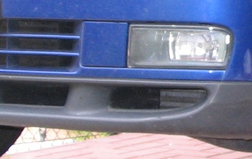

 Und hier die Lufteinlaesse mit Blick auf den LLK dahinter - bei Blick von vorne recht er soweit nach aussen, wie der Einlass selbst reicht und damit vor das Rad.
 Dateigröße:  33,82 KB
 Angeschaut:  2458 mal

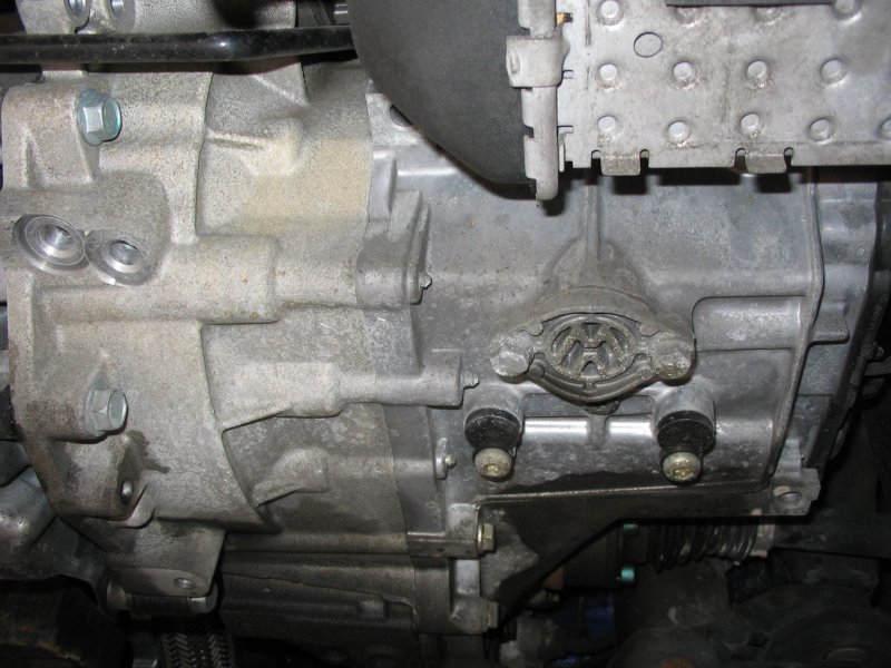

 Hier das Teil von Martins Bild - man sieht deutlich, dass der linke Einlass Richtung Motor/Turbo geht und der rechte zum Getriebe und HINTER dem LLK angeordnet ist. Eventuell soll er auch Unterdruck zur besseren Luftabfuhr erzeugen.
 Dateigröße:  54,53 KB
 Angeschaut:  2445 mal
 Blick von vorne unten auf das Getriebe, rechts oben ist eine Ecke vom LLK (die mit dem Ausgang) zu sehen.
 Dateigröße:  102,28 KB
 Angeschaut:  2577 mal

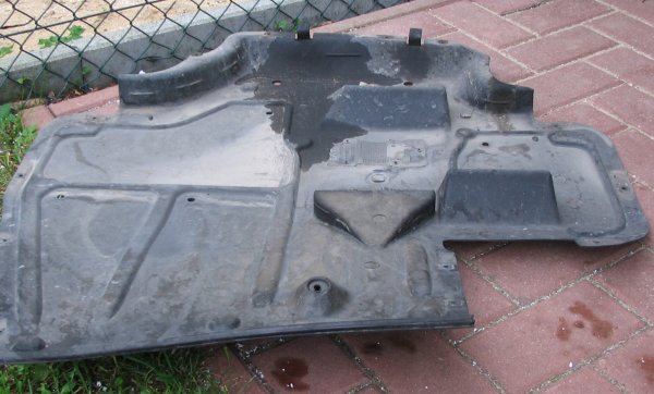

hab gerade noch ein viertes Bild oben ergaenzt... falls du zu schnell warst icon_wink.gif
Aber er geht tiefer als das Getriebe, oder ?
Nicht wirklich. So aus der Erinnerung raus wuerde ich sagen, etwa gleich weit. Die viereckige Aussparung unten rechts auf dem Foto der Bodenwanne ist genau die Stelle, wo der LLK sitzt - er ist von einem eigenen Plastikteil verborgen. Wenn man von unten hinten schaut, sieht man in etwa den halben LLK von hinten. Die andere Haelfte gibt es dann vom Radkasten aus zu sehen.
