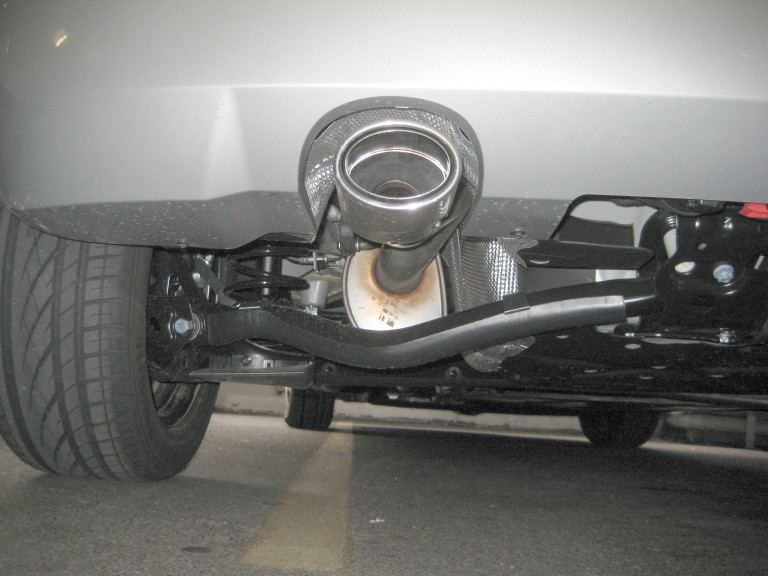

ich frag mich schon lange, was Mercedes sich da gedacht hat, als sie die A- und B-Klassen-Querlenker "erfunden" haben.
Ein promovierender Maschinenbauer meinte mal, dass dieser Knick im Querlenker eine enorme Schwachstelle darstellt.
Und den Quark nur fuers Endrohr ???
 Mercedes vs. Die Physik
 Dateigröße:  85.14 KB
 Angeschaut:  2476 mal
Mitglied seit: 11.10.2002
Beiträge: 3035
Wohnort: Rodgau
Beitrag11-09-2007, 13:31    Titel: Re: Mercedes vs. Die Physik Zitieren
... das seinerseits auch geknickt ist icon_rolleyes.gif ...

Beitrag11-09-2007, 13:35    Titel: Re: Mercedes vs. Die Physik Zitieren
Nee, auch aktiver Fußgängerschutz: Wenn ein Mitbürger in freier Entfaltung seiner Persönlichkeit gegen das Rad tritt, knickt es weg - und der Kerl bricht sich nicht den Fuß icon_razz.gif

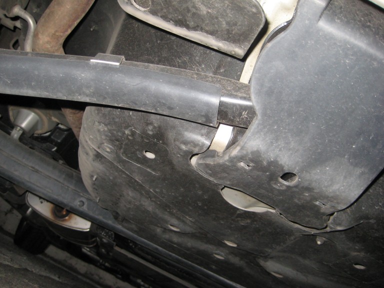

Wenn es denn ueberhaupt _DER_ Querlenker ist.
Das Teil endet in einem Drehelement, das die Hinterraeder spiegel-symmetrisch lenken lassen koennte. Also wenn eines nach rechts lenkt (aufgrund von ausseren Kraeften), lenkt das andere nach links.
Ganz komisch das ...

Beitrag11-09-2007, 14:01    Titel: Mercedes vs. Die Physik Zitieren
Tja da hieß es doch zu:
...Parabelhinterachse mit selektivem Dämpfersystem...
Was sich hinter der Begrifflichkeit versteckt, sehen wir ja auf dem Foto, wie das technisch exakt läuft wäre sicherlich nicht uninteressant. Tatsache ist, das sich die Kiste recht gut fahren lässt....

Beitrag13-09-2007, 7:38    Titel: Mercedes vs. Die Physik Zitieren
Die Teile sind gar nicht der Querlenker.
Das sind in der Tat Spurstangen, den die B-Klasse hat ne VerbundlenkerHinterachse.
Ich hab eben noch Bilder geschossen.

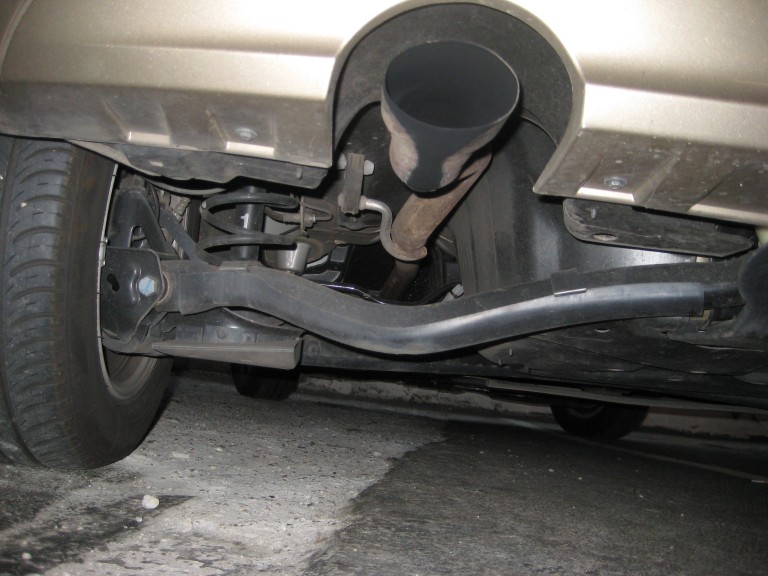

Beitrag13-09-2007, 11:50    Titel: kick Zitieren
ich denke der Lenker bietet die Möglichkeit, dass das kurvenäußere Hinterrad verstärkt an der Seitenführungskraft teilhat indem es steuernd vom Äußeren (mit der höheren Kraft) eingedreht wird und
- jetzt kommt der Kick-
die Auslegung ist umso stärker wirksam je gößer die Beladung hinten wird,
und die Übersteuerung der Lenkung wird gemildert indem hinten "mitgelenkt" wird!

Beitrag14-09-2007, 7:38    Titel: Mercedes vs. Die Physik Zitieren
Die A-Klasse hat die gleich Konstruktion (nur schoener verkleidet icon_wink.gif
