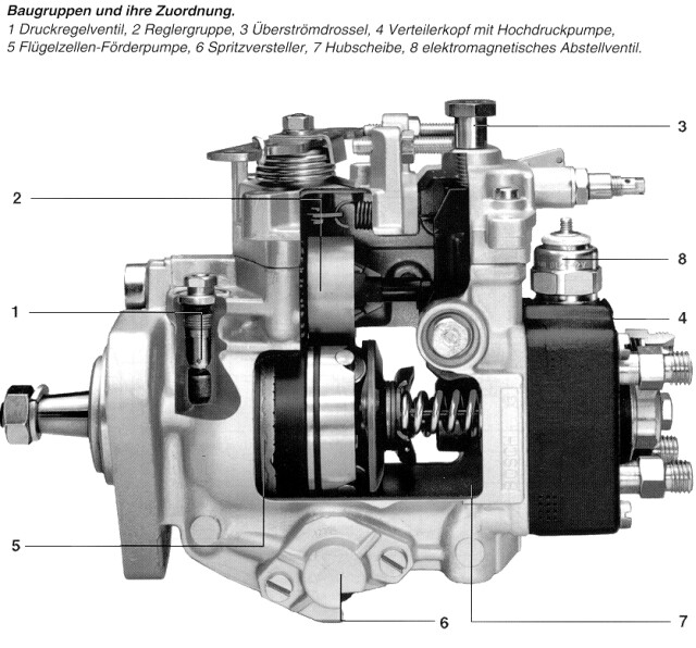

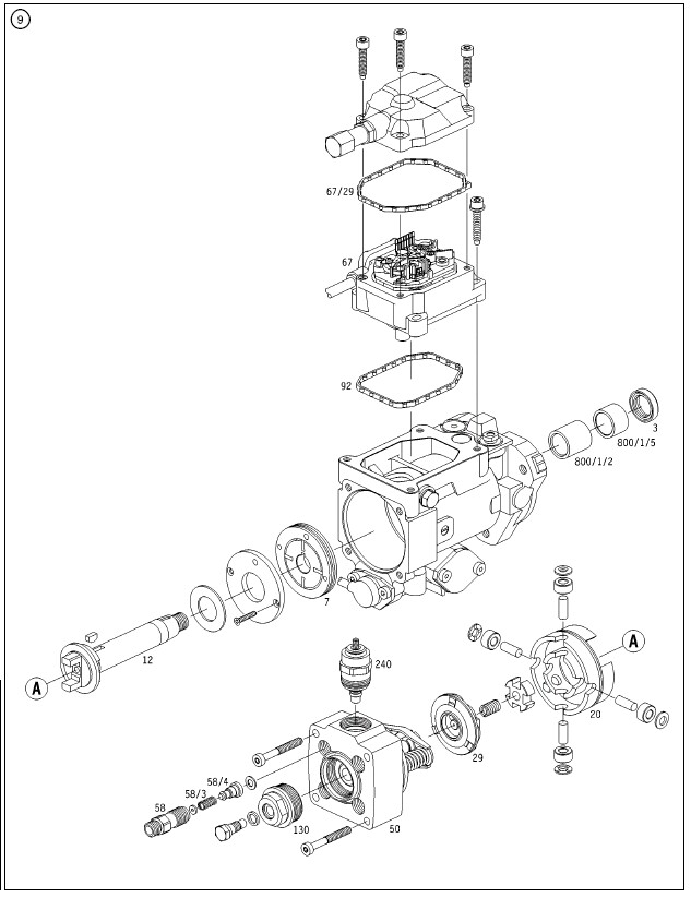

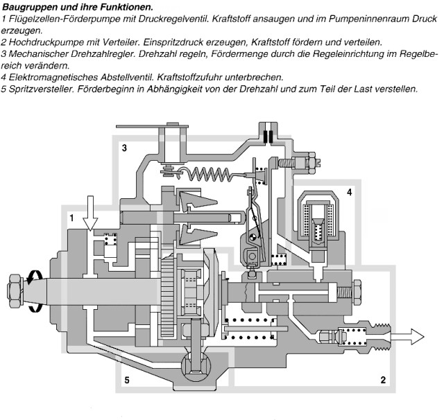

Ich bräuchte ne Ex-Zeichnung der VP37, weiss jemand wo mann sowas in guter Qualität herbekommt. icon_question.gif

Ich hatte sowas (aehnliches) im Zusammenhang mit nem Peugeot mal gefunden.
Es war zumindest ne VEP - ob ne BOSCH VP37 weiss ich nicht mehr.
Beitrag08-10-2007, 13:45    Titel: Ex-Zeichnung VP37 Antworten mit Zitat
Hier ein paar andere Bilder, vielleicht helfen sie ja.

danke dir dieselmartin

im inneren gibt es 4 kleine scheiben mit 4 rillen auf der einen seite. die haben auf der aussenseite der rollen auf die achsen gesteckt. so sieht man es auch in der zeichnung, aber vielleicht sind sie falsch herum auf der achse.
