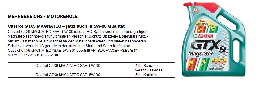

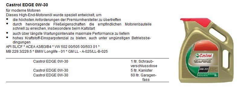

mein Kundendienst steht an. Seat hat bisher immer 10W40 teilsynth. reingeschüttet gehabt, das habe ich nun sein lassen und seit gut 100tkm nur noch 5W30 vollsynthetisches Öl rein und bin damit sehr gut gefahren, vor allem bei gut 200tkm Laufleistung verbrauche ich max. 0,3 -0,4 Liter Öl übern gesamten Zyklus, d.h. ich schütte nichts nach.
Nun überleg ich, ob wieder ein normales Öl, z.b. Castrol Magnatec mit 5W30 rein soll, oder ob ich ihm mal ein 0W30 Castrol Edge gönne - frei nach VW-Norm sind beide.
Siehe Anhänge, was meint ihr?
Fahrprofil: zügig, aber ohne große Volllastanteile, viel Überland, aber auch viel Kurzstrecke, Fahrzeug serienbelassen und ungechippt, Laufleistung gute 200tkm.
Geld spielt eher die untergeordnete Rolle, wenn (!) es dem Motor etwas nützt, mehr zu investieren.
Das Edge kostet mich im Einkauf nämlich etwa 35% mehr, als das Magnatec.
VW-Norm von meinem ist ja die 505.00, wenn ich mich nicht verlesen habe, Wartungsintervall 15tkm.

Ich würde das Castrol Magnatec 5W30 nehmen. Das ist für diesen Moror mehr als ausreichend. 0W-30 brauch der nicht, eigentlich genau genommen nicht mal 5W-30. Alle die ich kenne, die 1,9er VP Motoren haben, fahren schon ewig 10W-40 problemlos.

Abgesehen davon, dass ich andere Öle fahre, halte ich nichts von der hin und her Wechlserei zwischen mineralich / VS .
Bleib bei dem 5 W 30 VS, der gringe Ölverbrauch spricht dafür.

Meine Meinung:
5W-30 Castrol Magnatec ist kein vollsynthetisches Öl. Es ist ein normales HC_Öl
das 0W30 Edge.. ist vermutlich auch kein vollsynthetiköl...
Somit ist der Wechsel von 5W-30 auf 0W-30 jacke wie hose..
xW-30 Öle haben den Vorteil "Kraftstoffeinsparpotenzial"
5W-x zu 0W-X hier ist wohl die etwas langsamere Durchölung beim KaltStart vielleicht von Nachteil.
Nachteil von Xw-30 vs Xw-40....
Im Hochsommer auf der Autobahn je nach Fahrzeug.. reißt der Schmierfilm schneller, eventl. auch mit einem niederen Öldruck...
Fazit: auf das billigere Öl ausweichen und event. das ersparte in einen frühzeitigen Ölwechsel investieren.. bzg. B7 (bis zu 7% Biodiesel im Dieselkraftsto) Ölverdünnung bei Biodiesel....

ihr macht mich verrückt... icon_sad.gif laut castrol ist das 5W30 doch vollsynthetisch? steht zumindest drauf, dachte ich...

Glaube versetzt Berge...vollsynthetik ist das nicht. Eher ein Öl ohne Asche icon_smile.gif
denke kaum dass der Spritverbrauch messbar ist... Tankbuch hin oder her....
schon allein der unterschied neue Reifen und abgefahrene Reifen macht einen Unterschied beim Km messen..
Dennoch da du sehr mit deinem alten Öl zufrieden gewesen bist warum wechseln?
1.die Marke. 2. die Visko...
Was Castrol und Edge angeht.. so vermute ich dass das Edge nur teuer verkauft wird als bessere Brühe..Teils im Ausland gibts Edge gar nicht...
Auch da meine Erfahrung.. billiges Öl ist oft besser als so Abfallprodukte von Mobil, Shell ect... wobei es da schon ein paar gute Premiumöle gibt. aber die einfachen Öle nimmst besser kein so Markenprodukt....ja was ist jetzt wieder ein einfaches Öl.. lach...

Hi Ibiza, musst dich nicht besorgen, wegen VS oder HC, das sind hochwertige Öle.
Die andern Ölbeiträge solltes du, wenn dich die Problematik VS interessiert, lesen.
Das betrifft aber die PD Modelle und R5.
Bei den VP machst du auch mit einem 10 W40 nichts grundsätzlich falsch, weil freigegeben. Andere Varianten sind halt im EK teurer, könne sich aber durch fehlende Nachkipperei wieder rechnen. Bleib bei deinem bisherigen.

...nur so nebenbei, auch auf der Öldose des 5W-30 Magnatec steht HC-Synthese, und das ist nicht vollsynthetisch, sondern ein mittlerweile 'stinknormales' HC-Öl.

ich hab jetzt das magnatec 5w30 rein, kostet mich im EK fürn Kanister 40€, und macht bisher nen extrem guten Eindruck, hab das Gefühl, dass die Laufruhe besser wurde...
