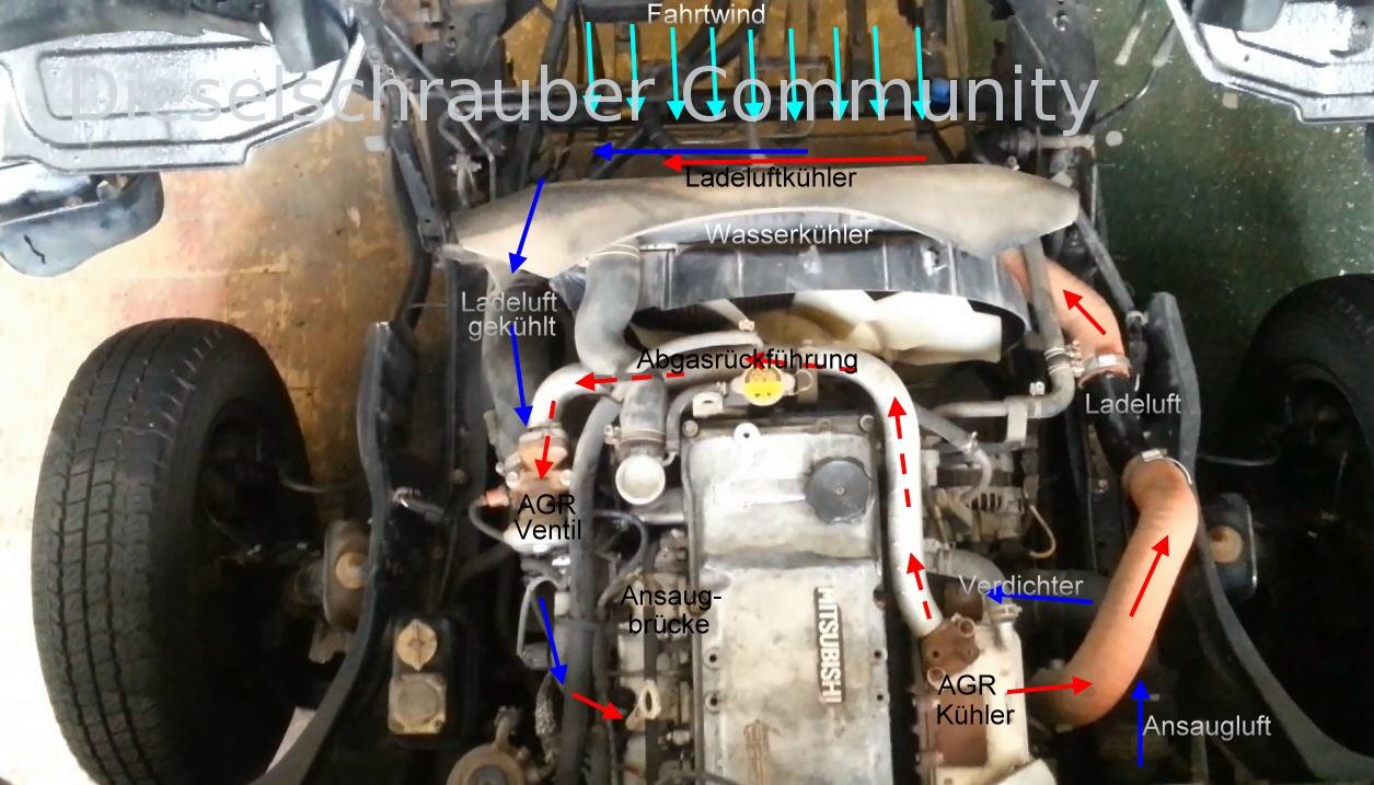

Danke Michael für die erste Antwort. Vielleicht sollte ich besser sofort zur Sache kommen, um was es mir geht. 1.) Ich habe hier viele Fachartikel gelesen, sie sogar ausgedruckt. 2.) Es geht nicht um meinen tdi, sondern um den 3L Motor meines Mitsubishi 3,5 LKW. Bei ihm lässt sich die Kabine nach vorne kippen.
Merke ich irgendwie eine Verbesserung im unteren Drehzahlbereich, also zw. 1300 und 1800 U/min, wenn ich a.) eine maßgeschneiderte Luftzuführung zu dem FMIC LLK anfertige und einbaue und b.) parallel dazu das Wasser gekühlte Abgas der AGR Leitung zusätzlich mit einem Luftkühler versehe? Das entsprechende Edelstahlrohr verläuft günstig. Fotoanlage. Wo das Wort Abgasrückführung steht

Merke ich irgendwie eine Verbesserung im unteren Drehzahlbereich, also zw. 1300 und 1800 U/min, wenn ich a.) eine maßgeschneiderte Luftzuführung zu dem FMIC LLK anfertige und einbaue...
Nein, weil in diesem Bereich nicht viel Ladedruck anliegt, folglich auch noch keine hohen LL-Temperaturen. Sinnvoll wäre es aber natürlich für höhere Lastbereiche und vor allem bei Dauervollgas. Da wirst du unter Umständen deutlich geringere Temperaturen erzielen.
Dieselaner hat folgendes geschrieben:
In niedrigen Lastbereichen fungiert die AGR, auf Grund der geringen Strömungsgeschwindigkeiten eher als Heizung statt als Kühlung, daher eher komplett deaktivieren. icon_wink.gif
