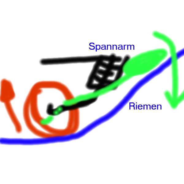

Beitrag15-12-2007, 21:05    Titel: Lima auf Freilauf Umbauen Zitieren
so
 Dateigröße:  40.42 KB
 Angeschaut:  3456 mal

Beitrag16-12-2007, 17:19    Titel: Lima auf Freilauf Umbauen Zitieren
Hallo
Danke für die Grafik. Leider ist mir noch ned ganz klar wo ich mit dem Schraubenzieher am Spanner ansetzen soll?

Beitrag16-12-2007, 22:09    Titel: Lima auf Freilauf Umbauen Zitieren
Ich pack da den Arm mit der großen Wasserpumpenzange und drück ihn hoch- geht auch.
