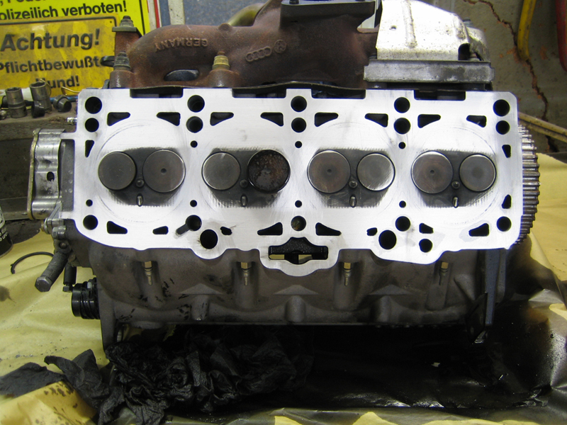

Zuerst habe ich auf Rat des Instandsetzers dem ich den ZK gezeigt habe, den ZK um ein knappes Zehntel planschleifen lassen.

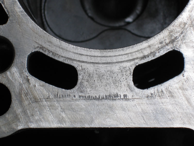

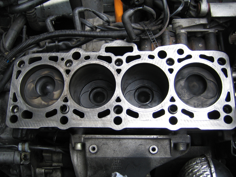

So weit, so gut, aber dann habe ich beim Polieren der Blockfläche mit 400 er Schleifpapier zur Vorbereitung auf die neue ZKD bei Zyl. Nr. 2 krümmerseitig Abdruckspuren der alten ZKD entdeckt, die deutlich hartnäckiger waren als alle anderen Abdrücke und die auch nach mehrmaliger leichter Bearbeitung nicht zu entfernen waren. Mit dem Haarlineal habe ich sie dann als gut 5 Hundertstel tiefe Einwirkung der alten ZKD in den Block identifiziert. Um auf Nummer sicher zu gehen, habe ich dann halt am Samstag dem Block auch noch ausgebaut und ihn heute dem Instandsetzer zum Planschleifen gegeben.
Vorhin rief er mich dann an, dass der Block 3,5 Zehntel "unplan" sei (Wahrscheinlich meinte er in Bezug zur Ölwannendichtfläche) und ich auf jeden Fall neue Kolben (etwas kürzere sog. "Negativkolben") bräuchte.

0,35 mm kann ich mir fast nicht vorstellen, jedenfalls nicht in der oberen Dichtfläche. Evt. verlaufen die obere und untere Dichtfläche nicht parallel zueinander.
Trotzdem, weil der Block nun schon mal auf dem Tisch liegt, würde ich versuchen die obere Dichtfläche ohne Rücksicht auf die untere Fläche gleichmässig 0,1mm abzutragen, damit die Unebenheiten verschwinden.
