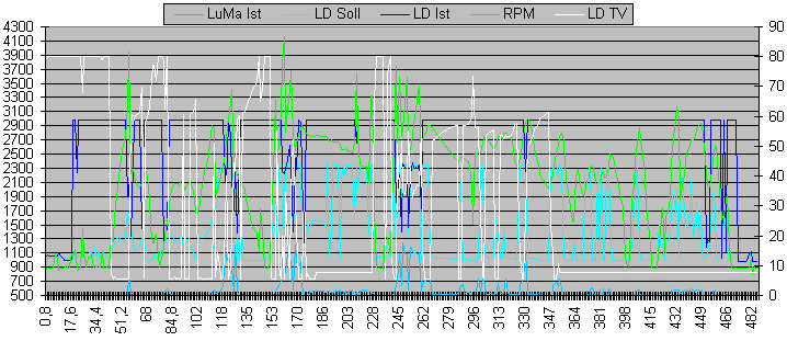

Den Log sollte ich haben. ich stelle das mal rein. Leider kann ich nicht mehr sagen, Wann der Notlauf kam, Es war eine Fahrt mit ca. 4 km und mehrfachen Neustarts des Motors.
Schau ihn Dir bitte mal an und sag, ob Du was siehst... Danke.
Achso, das habe ich gemacht, nachdem ich den Lader getauscht habe.
Hier der Log:
http://community.dieselschrauber.de/viewtopic.php?p=124540#124540

Was ist das denn am Anfang ab Zeile 23-43? Knapp 3 bar LD absolut bei LD-Soll von 1 bar, LuMa Soll bei 250 mg/Hub bzw. selten bis 500 mg/Hub?
Oder stimmen die Spalten bei den MWBen nicht mit den üblicherweise zu sehenden überein?
haithamina
EDIT: Ich sehe mir das Log gerade auf einem anderen Rechner an: .csv-Zahlenwust. Insofern stell es nochmal als .xls-Sheet ein, dann kann man dazu auch etwas sagen. Anleitung zur Konvertierung gibt es hier bzw. einen Konverter solltest Du in Deinem VAG-COM Programmordner haben.

Beitrag11-01-2008, 9:53    Titel: Audi 1.9 TDI- Turbo defek? >Ladedruckregelgr. überschritt Antworten mit Zitat
Das ist der originale log MWB 1,3,11 von VAG-COM 3.112
Mehr kann ich nicht sagen. Bin im Stand losgefahren, erst rückwärts aus der Einfahrt raus, dann innerorts langsam und bergauf, dann eine Schnellstraße...
Sorry, habe leidere damit noch keine Erfahrung...

Also die Grafik ist schon recht eindeutig. So lange wie da selbst im Motorleerlauf (siehe Anfang, 17 - 34 sec) konstant fast 3 bar stehen, drängt sich der Sensordefekt oder was ähnliches als Ursache gradezu auf.
Das Verhältnis Luftmasse - LD ist entsprechend widersinnig . . .

Dafuer braucht man nicht mal ne Grafik - wobei VAGScope die schnell zeigt.
Die dauerhaften, sehr hohen und identischen IST Werte stechen direkt ins Auge.

Also da hätte man nicht mal fahren oder loggen müssen, wenn im Leerlauf 3bar Saugrohdruck gemessen werden, dann kann das nur ein Sensordefekt oder ähnliches sein.
