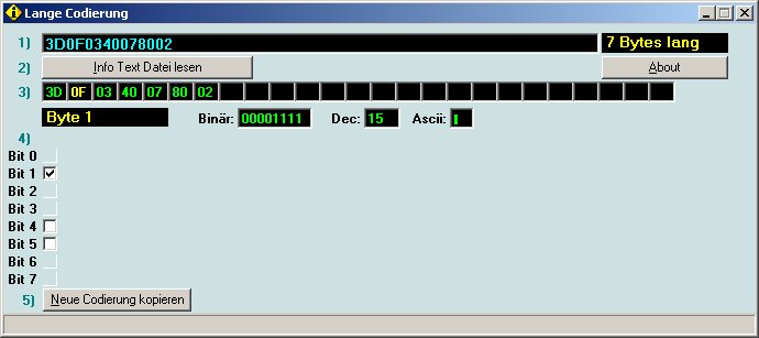

Es passiert NUR, wenn ich dir Felder in 3) mit der Tab-Taste durchblaettere.
Wurden alles Boxen einmal gezeichnet oder klicke ich die Felder mit der Maus an, dann tritt der Bug nicht mehr auf.
So siehts dann aus:
 LCode zeigt nicht alle Checkboxen

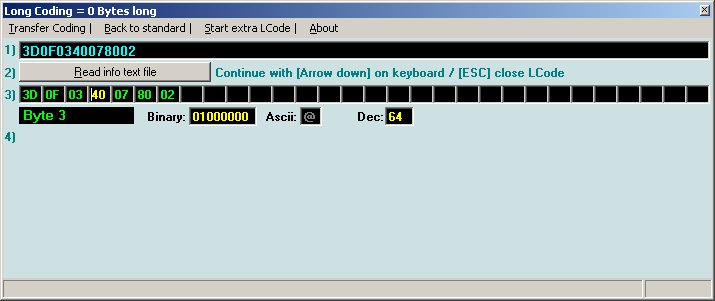

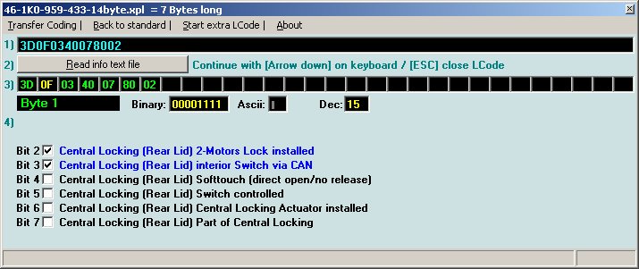

Aber Das neue LCode zeigt gar nix an, wenn es sein eigenes Beispiel laed (siehe LCode_Bug2)
Laed man selbst ein andere XPL, dann sieht man was. Offensichtlich blendet es nicht vergebene Bits aus (siehe LCode_Bug3)
