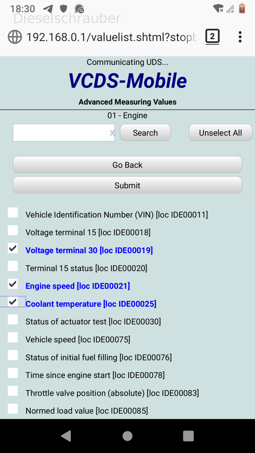

Mit VCDS-Mobile und dem HEX-NET kann sehr einfach das eigene Fahrzeug unterwegs per Handy gecheckt werden.
VCDS-Mobile ist die im HEX-NET per Webbrowser bedienbare Diagnoselösung für die eigenen Fahrzeuge.

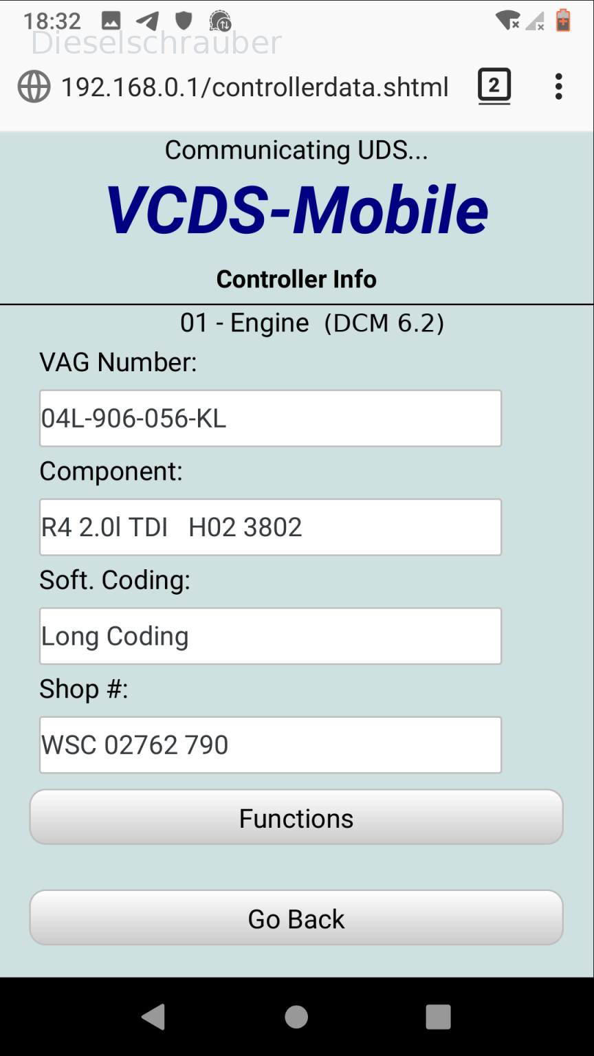

Nach einem Autoscan am Fahrzeug das HEX-NET mit der Windows-Software und Internetzugang aktualisieren. Dazu in VCICOnfig.exe, dem VCDS Konfigurations-Tool nach Updates suchen.
Dabei werden alle notwendigen Dateien für das jeweilige Fahrzeug auf das HEX-NET geladen. Fortan kennt das HEX-NET die Steuergeräte im Fahrzeug und eine umfassende Diagnose ist möglich.
Sprich auch Messwerte bzw. erweiterte Messwerte.

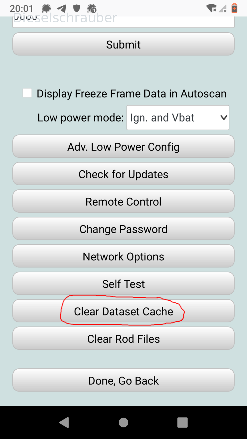

Bei Firmwareupdates des HEX-NET kann es vorkommen, dass der "Dataset Cache" gelöscht werden muss, damit eine korrekte Anzeige der richtigen Messwerte erfolgt.
In diesem Fall einfach den Button im Screenshot klicken, der Cache wird danach automatisch neu aufgebaut. icon_wink.gif
