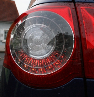

ich fahre ihn zwar, finde ihn als Vordermann aber ziemlich nervig: Den Passat (oder alle LED Ruecklichter)
Vorhin hab ich sogar nen Schnappschuss gemacht, bei dem man erkennt, dass die Lichter segmentiert sind und nacheinander angesteuert werden.
Wo findet eigentlich die Segmentierung der Stromversorgung statt ?

In der Heckleuchte ist eine Schaltung integriert, welche das Multiplexing macht.
