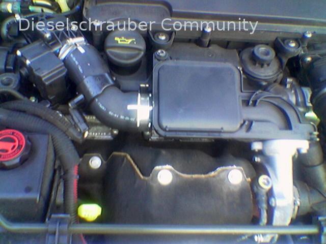

Serienmäßig habe ich das hier zu bieten: Hitzeschutz am Peugeot 206 HDI70 (1.4)
Allerdings ist das Turbinengehäuse unverkleidet und die Verkleidung deckt eher den Abgassammler mit Kat ab. Wozu das??
 Hitzeschutz am Peugeot 206 HDI70 (1.4) Turbolader
