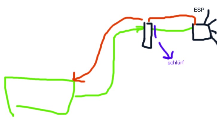

Ich hab nochmal nachgedacht:
Der Wagen ist kalt, also leitet das Ventil den Ruekluaf der Pumpe direkt wieder in den Filter:
Wir haben dann also einen geschlossenen Bogen OBERHALB des Tanks.
Klar, wenn ich den oeffne, schluerft es.
Der Diesel fliesst dann durch den Vorlauf Tank-Filter zurueck in den Tank.
Muesste also alles ganz normal sein.

matthiasTDI96 Profi-Schrauber
KFZ-Schrauber seit: 27.02.2003 Beiträge: 5886 Karma: +251 / -0
07-02-2007, 13:38 Titel: Deutliches Schluerfen am Vorlauf |
EIn Bild sagt mehr als tausend Worte!
| Nach oben |
dieselmartin Profi-Schrauber
KFZ-Schrauber seit: 13.03.2003 Beiträge: 10121 Karma: +29 / -0 Wohnort: in der Werkstatt 2007 Volkswagen Passat Premium Support
07-02-2007, 13:45 Titel: Deutliches Schluerfen am Vorlauf |
Ich bin auch maechtig stolz auf die schematisch passende Darstellung der ESP
| Nach oben |
