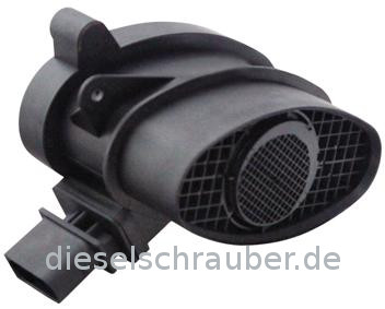

kennt sich wer mit BMW aus?
Bin auf der Suche nach einem neuen LMM.
Laut AKTE sollte dieser hier verbaut sein:
BMW 330d 07/03 13627788744 Bosch 0 928 400 529
Eingebaut ist:
13627788744 Bosch 0 928 400 504
Bei Ebay wird nur der 529 angeboten, allerdings soll er 5 Pins haben.
Meiner hat nur 4.
Ehrlich gesagt bin ich etwas ratlos... :confused:
Wieso ist die BMW-TN gleich, aber die Bosch-TN nicht?
Wie soll ich denn das Teil bei BMW bestellen?
Gibt´s vielleicht nen passenden Pierburg?
Allerdings scheint der LMM eingeklebt zu sein...
 LMM BMW Bosch HFM 6

Laut Tec Doc ist auch der Bosch mit 4 pins richtig, 0928 400527 eingeklebt.
es gibt wohl von anderen Marken noch Modelle die geschraubt sind. die müssten aber bis 3/03 verbaut worden sein und da gibt es auch einen Einschraub- LMM Ersatz leider sehe ich nicht wieviel Pins vorhanden sind.
Der 13 62 7 787 076 soll laut Liste 330 kosten! max -20 % möglich und ist lieferbar.
bei einem anderen verbauten lMM Zb .. Bosch 0928 400 314 müsste das MSG umprogr. werden.

Fürs Archiv:
Du hast einen HFM 6, siehe:
http://community.dieselschrauber.de/viewtopic.php?t=3347
