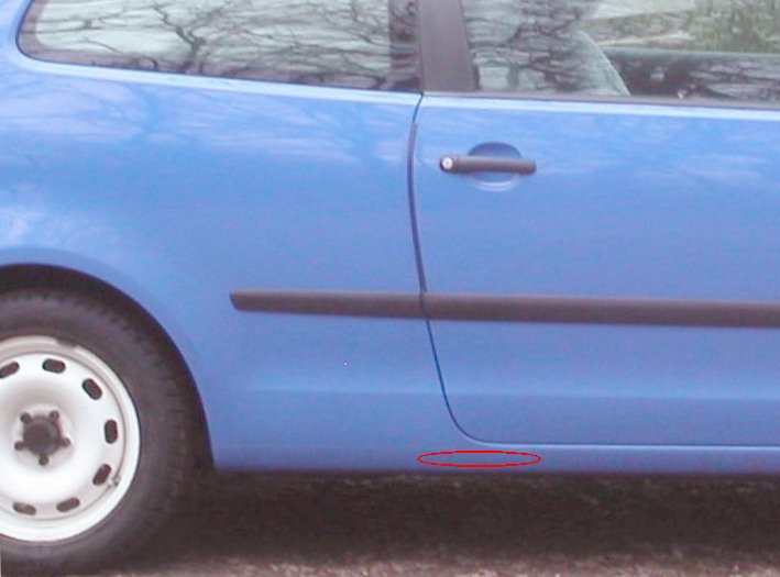

Die bekomme ich heute nicht mehr hin. Daher als Anhalt erstmal ein alter Bildausschnitt, im dem ich die Lage des Schadens rot markiert habe.
Die Höhenposition paßt sicher, die vorne-hinten-Position könnte evtl. um ein paar cm falsch sein. Die Einbeultiefe ist am vorderen Ende des Strichs maximal und läuft nach hinten auf Null aus.
Längsträger und Schweller war für mich bisher begrifflich nicht scharf abgegrenzt, aber Schweller erscheint mir jetzt passender.

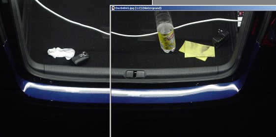

vielleicht ist gerade JETZT der Zeitpunkt, fuer aussagekraefige Bilder.
Ich hatte nen Fehler in der Heckstossstange (ab Werk), der sich mit Leuchtstofflampe (die ist naemlich gerade) sehr schoen darstellen lies.
Nee, bei Dir ging es wohl um 1 - 2 mm Unebenheiten auf großen glatten Flächen.

Ich war grade nochmal mit der Schieblehre und Zollstock dran: Gegenüber den konvexen Normalkontur des Schwellers ist das Beulental max. 4 mm tief, und die max. Beulenbreite (oberer <-> unterer Rand) ist ca. 4 cm.
Habe den Anhang oben durch eine andere Version ersetzt, die die Beule anschaulicher darstellt. Es sieht schon gemein aus, zuerst hatte ich die Beule glatt doppelt so tief geschätzt.
Sie ist übrigens doch ziemlich symmetrisch und ungefähr auf halber Länge am tiefsten.

Naja
auch auf der Orangenhaut wuerde die Lampenmethode funktionieren, denn die Wellen dieser Haut bewegen sich ja auch nur innerhalb einer schmalen Grenze, und die Delle wird groesser sein.
War nur ne Idee....

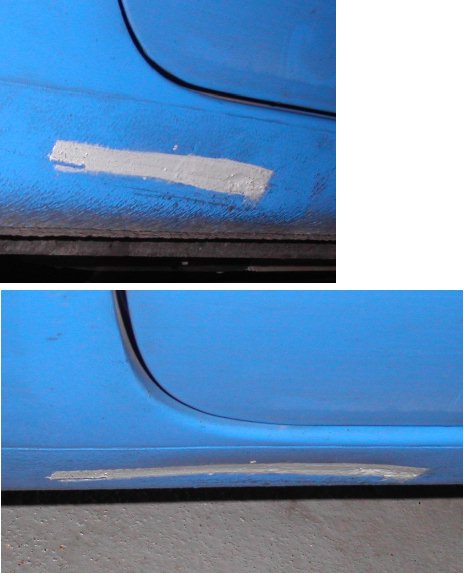

Hier noch 2 echte pics von dem Malheur.
Ein Beulendoktor hier in der Gegend hat mir die Reparatur für 140€ angeboten.
Die nackten Blecharbeiten (Haken aufpunkten und rausziehen; anschließend ist DIY-Oberflächenbehandlung angesagt, aber das optimale Finish der Orangenhaut ist mir eher unwichtig) bekäme ich für 50€.
Letzteres wäre auch deshalb attraktiver, weil der Wagen dafür nur ein paar Stunden in die Werkstatt muß und ich warten kann, für die Komplettarbeit wären es 2 Tage - wegen der Trocknungszeiten der neumodischen wasserbasierten Lacke.

Beitrag18-07-2008, 17:40    Titel: Delle im Längsträger -> nix mehr TÜV? Zitieren
Hi Ulf,
mein Beileid zu dem Schaden.
Ist aber nicht tragisch. Sofern es dich optisch nicht weiter stört, dann lass es so. Nur drüberlackieren und Gut. Für den TÜV brauchst du dir keine Sorgen zu machen. Der Schaden stört die "strukturelle Integrität" deines Polos sicher nicht.
Blöd ist halt nur das "die Augen immer an dem Schaden kleben bleiben". Das Ärgert dann auf Dauer auch.

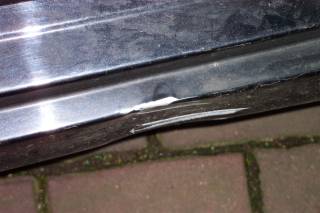

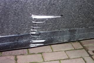

Hi Ulf,
ich habe mit meinem Polo (6N2) vor mittlerweile über 4 Jahren einen Blumenkübel "beiseite geschoben". Die Auswirkungen an der Beifahrertür (ist ein 2 Türer) kannst Du auf den Fotos sehen (einmal von der Seite und einmal bei geöffneter Tür von oben). Den Kübel hänge ich auch mal an; man sieht auch gut, wo er vorher stand.... Der Schaden wurde (wenn mich meine Erinnerung nicht trügt) nach der von BM beschriebenen "klassischen Methode" behoben. Fazit: Ich sehe von dem Schaden nichts mehr. Und was vielleicht noch wichtiger ist: Ich sehe auch noch nichts wieder (z.B. Rost o.ä.). Der Träger wurde damals noch von innen mit Wachs geflutet. Die Methode kann ich also empfehlen. Über den TÜV habe ich mir übrigens nie Gedanken gemacht und gesagt hat der auch nie was; allerdings ist der Schaden aber auch nicht mehr sichtbar. Als Provisorium habe ich übrigens damals (auch) Unterbodenschutz drüber gesprüht.
Gruß, Thorsten
