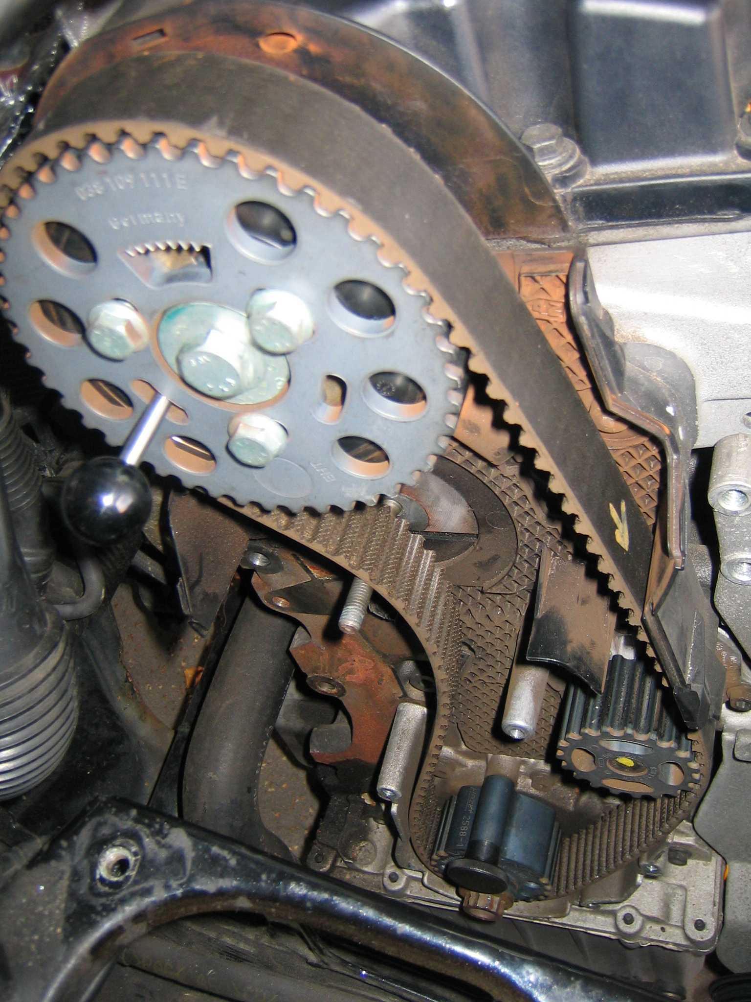

Hallo Forum,
finde bei meinem 3-Zyl-AMF-A2 die NW - Absteckbohrung nicht!!
Auf "wieviel Uhr" wäre diese zu finden, wenn die NW mit der "Gabelmarkierung" auf 3Z steht?
tnx im voraus
bernie

Da kannst du es erkennen. Der Arretierdorn ist hier aber nicht ganz eingeführt. Der geht wenn er richtig sitzt bis ganz rein. Also das der schwarze Knubbel am NW-Rad anliegt.

oK ein Bild sagt mehr als 1000 Worte.
Würde mich noch interessieren ob die NW mit Gabel auf 3Z steht.

Das kann ich dir leider nicht mehr sagen. Kann man auch auf den restlichen Bilder nicht sehen.

hi beisammen,
nun werde morgen mal alles durchprobieren, denn in meinen zwei Anleitungen (AMF A2, AMF POLO) wird zweimal verschieden abgesteckt:
Repanleitung A2 tdi (bu*##+verlag): NW auf 4Z und KW Warze auf ca. 7 Uhr
Anleitung aus dem Inet: NW auf 3Z und KW auf ca. 7 Uhr
ciao
bernie
Mitglied seit: 27.02.2003
Beiträge: 5886
Beitrag04-09-2008, 6:26    Titel: AMF - NW abstecken Zitieren
na 4Z beim AMF....halt dich an den Polo!
Keine neuen Beiträge Steuergerät abstecken Diesel Motorentechnik
