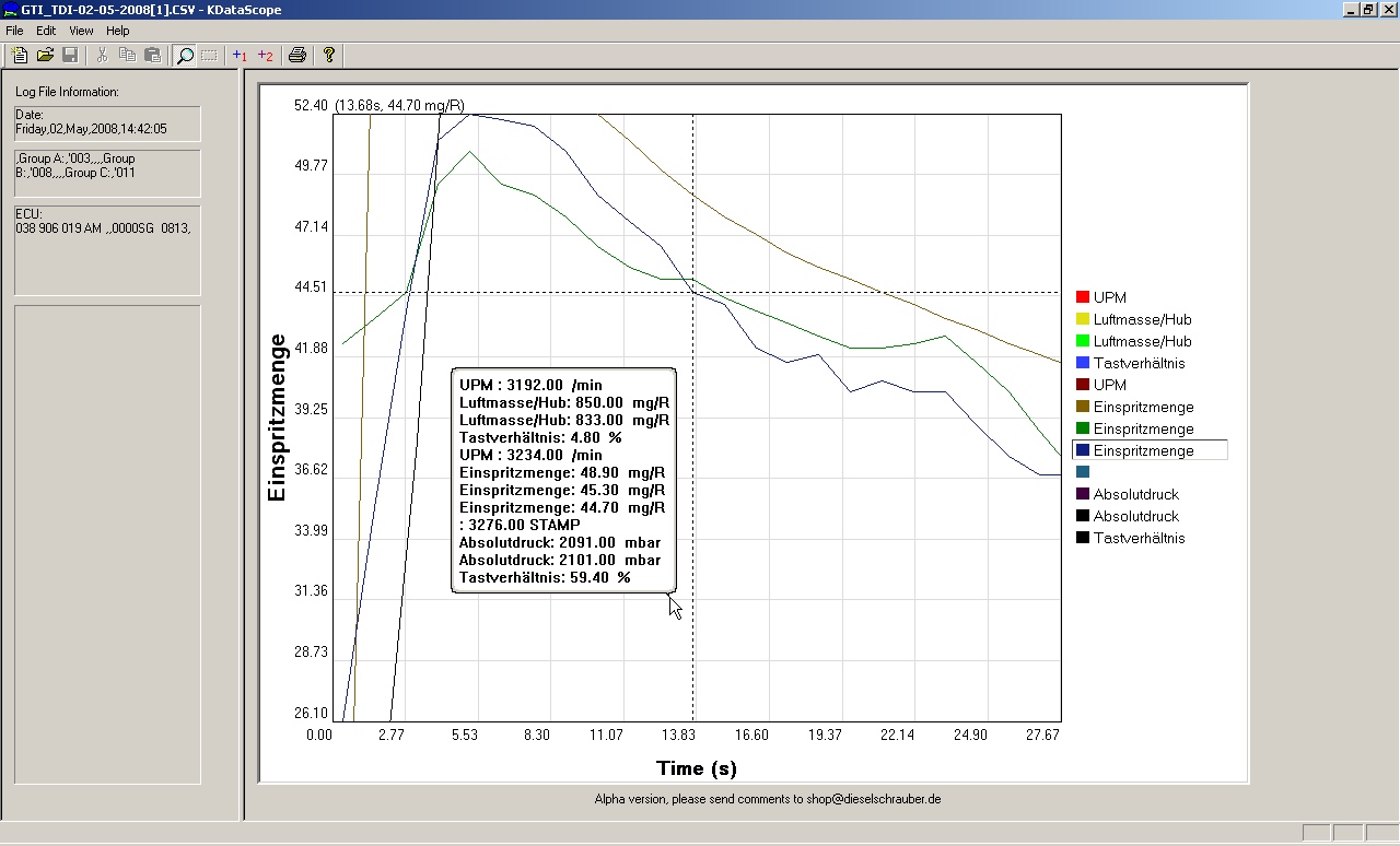

Beitrag03-05-2008, 23:22    Titel: G4 TDI AJM Leistungsmangel, m. Log Zitieren
die 125PS sind der höchste Wert der Kurve, im Programm also der Zappler beim Kupplung treten ganz rechts. Dieser ist zu vernachlässigen.
Sieh Dir lieber mal die wegknickende Drehmomentkurve ab etwa 3200rpm an, und den entsprechenden Punkt in den Meßwerte wo die Begrenzung aufgrund der Luftmasse unter die Drehmomentbegrenzung fällt.
Obenraus fehlen aufgrund vermutlich defektem LMM etwa 2mg/Hub Einspritzmenge. Nicht viel.
