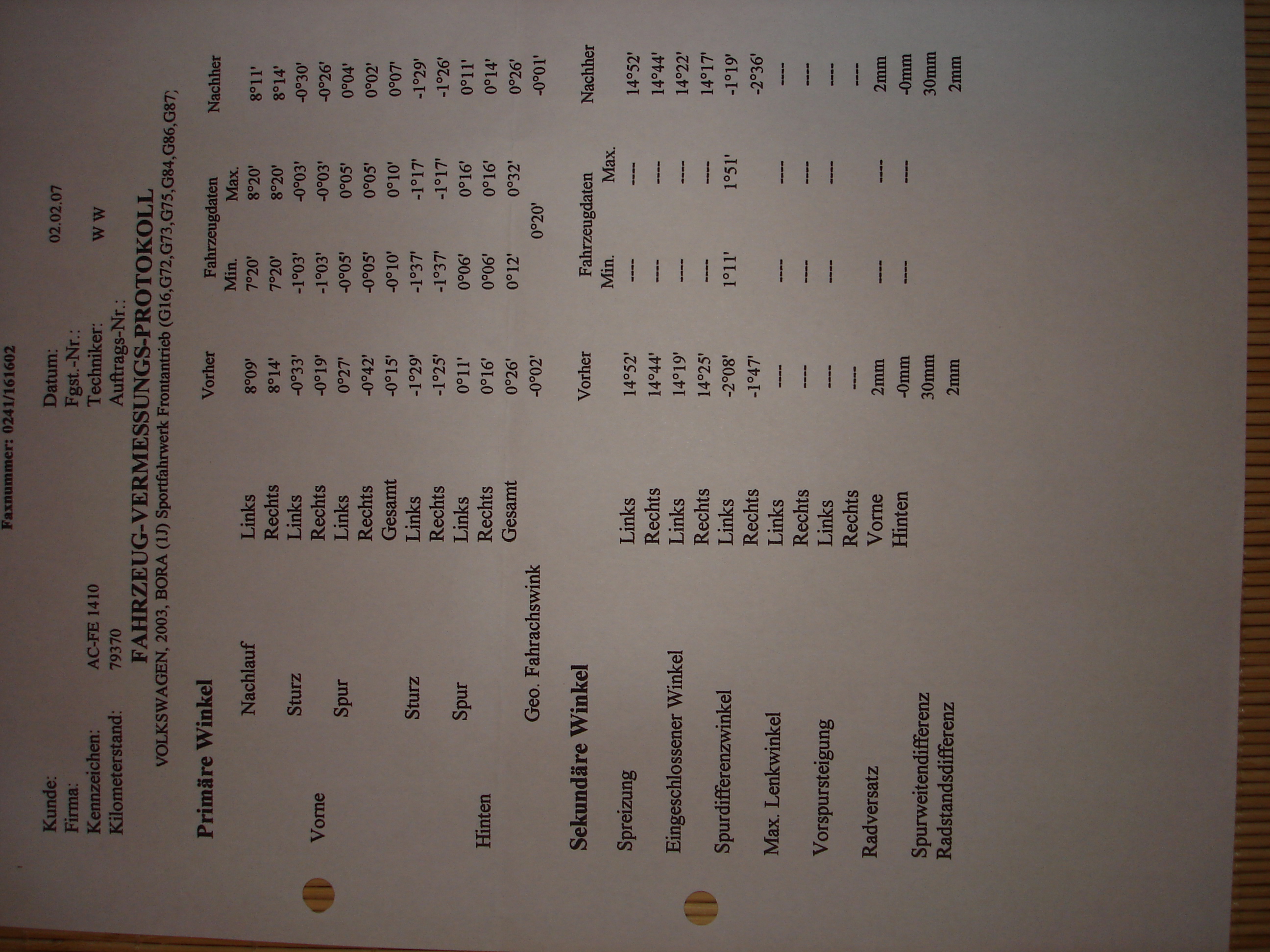

Ich bin ja kritikfähig, könntest du mir einen Tip geben wie ich meinen Fahrstil dahingehend ändern kann, damit nicht die äußeren Flanken abradieren und zu Sägezahnbildung neigen!
Werte kannst du haben, häng ich an! Die sehen aber gut aus und vor allem kann ich am Fahrverhalten nichts negatives feststellen!
Mein Fahrprofil ist zu 80% AB, 15% Überland und 5% Stadt auf 100 km Distanz hin und rück, wobei ich bewußt spritsparend fahre! Haarnadelkurven gibts bei mir auf dem Weg zur Arbeit nicht! Außer vielleicht die AB Ausfahrt die ich zügig ausrollend durchfahre, um die nächste Steigung noch vorm Kreisverkehr mit Schwung mitnehmen zu können!
Dies ist auch die einzige Situation, wo ich mir einen erhöhten äußeren Flankenverschleiß vorstellen könnte, aber nicht wirklich glaube!
Können es evtl. auch die Reifen sein?
Hab den Hankook Ventus Prime K105 in 205/55-16V OE VW Golf aufgezogen.
Viele Grüße,
Ferdi
