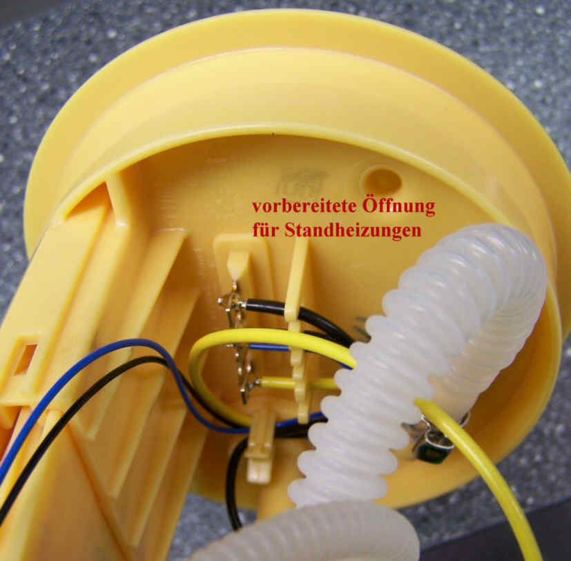

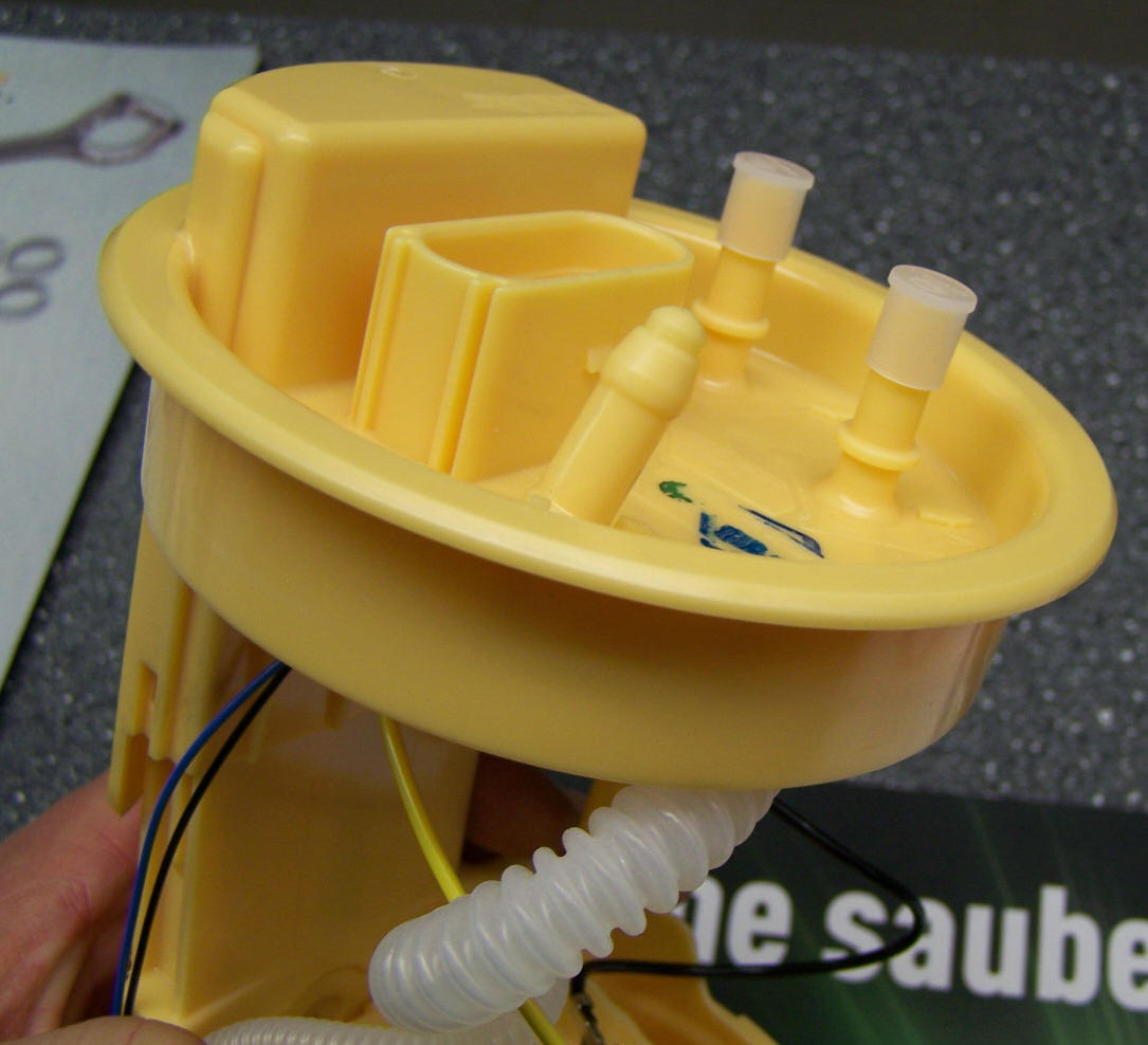

Wie ich Dir bereits schrieb:
Steffen W hat folgendes geschrieben:
Der dritte Stutzen auf dem Deckel der Kraftstoffördereinheit der Dir fehlt ist (nachdem er geöffnet wurde) auch nichts weiter als ein Loch durch welches die Kraftstoffleitung der Heizung in den Tank eingeführt wird.
und wie Du auf dem Bild sehen kannst,ist das bei dem Modell auch wirklich so.Die gezeigte Fördereinheit trägt die Teilenummer des Herstellers VDO 228-235-012-001Z Die Fördereinheit ist verbaut in diversen Touran Diesel Modellen.
Beim Touran werden einfach im Falle einer Nachrüstung an dem Saugstutzen für Standheizung 3mm abgeknipst.Damit ist der Stutzen dann offen.Dann nimmst Du Kraftstoffschlauch für Standheizungen 4x1mm und machst ein Ende von ca 30cm davon mit beispielweise einer Heissluftpistole warm damit es gerade ist und sich nicht mehr kringelt.
Da Ende welches im Tank ragt,sollte beim Touran etwa 250 mm sein.Mehr ist es nicht.
Genauso gut kannst Du aber auch:
Du kannst auch das Steigrohr ganz oben in der Nähe des Deckels absägen und durch ein Stück Kraftstoffschlauch für Standheizungen 4x1mm ersetzen.
Oder aber auch gleich einen kurzen Entnehmer verbauen.
peterk. hat folgendes geschrieben:
Weiß einer von euch ob sich die Standheizung(zuheizer) beim Touran den Kraftstoff aus dem Schwaltopf zieht oder ob das Steigrohr neben dem Pumpengehäuse entlang geht und sich den Kraftstoff direkt aus dem Tank entnimmt???
Direkt aus dem Tank.
